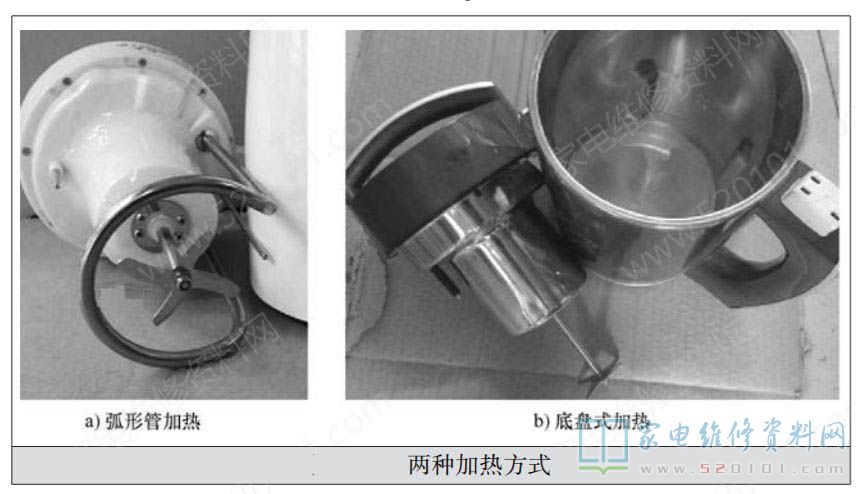

加热管用于加热和熬煮豆浆。加热功率从800W到1100W不等。豆浆机加热方式有底盘式加热、弧形管加热、加热管加热等。如图1所示为目前两种常见的加热方式。
2)弧形管加热:这种加热方式和底盘式加热差不多,只不过弧形管加热是在杯壁上加了一圈加热丝,加热更均匀。
3)加热管加热:这种加热方式是指利用一个外置的可见的加热管进行加热。现在市面上已经比较少见,主要在低端或早期的豆浆机中使用。
