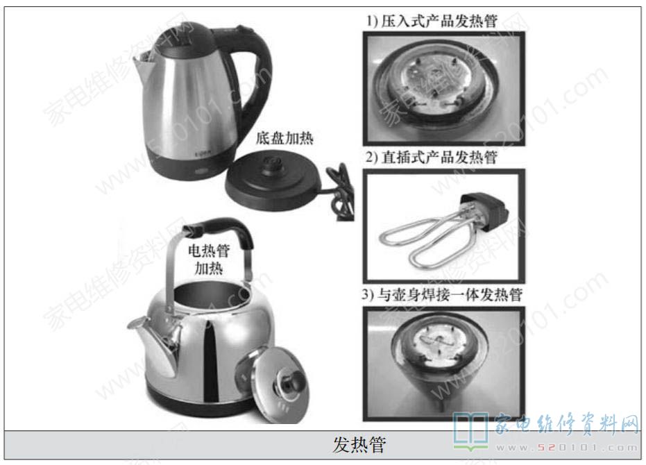

电热水壶有底盘加热(发热盘)和电热管加热两种方式(如图1所示),电热管加热通常位于壶内中心下面一点的位置进行加热,而底盘加热接口位于中心,不过它加热是在底部面积比加热管要大,所以加热起来会比加热管要快许多。目前市面上大多数电热水壶采用的都是底盘加热。

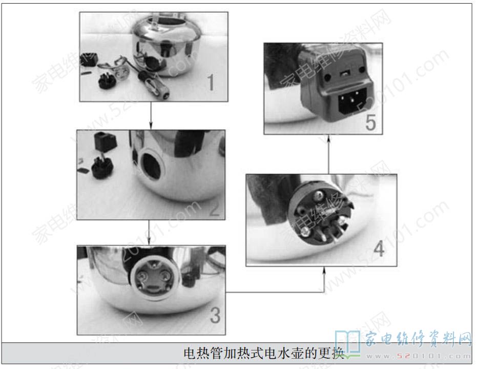

发热管的更换:发热盘式电水壶发热盘若烧了,壶就是废品一个,大部分发热盘和壶体是一体的,是直接焊在上面的,你拿下来壶也就报废了,另外这种加热盘很难买到配件。带发热管的电水壶更换简单,只要把发热管取下,即可更换。
其方法如下:更换步骤如图2所示,用螺钉旋具将损坏的发热管拧下,然后将密封圈口吁对着孔套进去(注意:厚的那面朝壶内),将发热管放到壶内(不要装反,呈三角形),再将黑色的底座对准(三角插头的朝下)三个螺钉依次拧紧,最后将外壳装上两个小螺钉依次拧紧即可。
