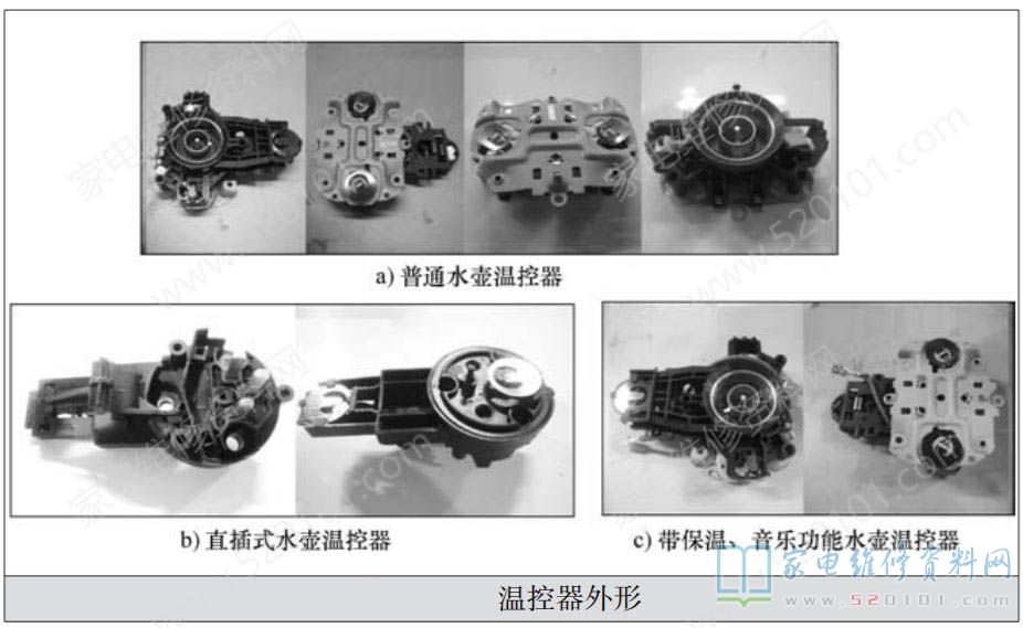

温控器(温控开关)是电热水壶中的温度控制元件(如图1所示),它具有防千烧断电、水开自动断电、高温自动熔断断电三重保护功能。电热水壶温控开关是一种用双金属片作为感温元件的温度开关,电器正常工作时,双金属片处于自由状态,触点处于闭合/断开状态,当温度升高至动作温度值时,双金属元件受热产生内应力而迅速动作,打开/闭合触点,切断/接通电路,从而起到热保护作用。当温度降到设定温度时触点自动闭合/断开,恢复正常工作状态。防干烧温控器主要由凸半球形热双金属片、触杆、动静触点、支架等组成。
提示:温控器分为简单温控器、简单+突跳温控器、防水/防干烧温控器。
温控器检测时,拔下温控器两脚插线端子,将万用表红、黑表笔接触温控器的两引脚,再用热的电烙铁接触温控器铝帽,使热量传递给温控器,观察万用表指针能否偏转,若指针偏转,则说明温控器正常;若指针不偏转,则说明该温控器已损坏。
