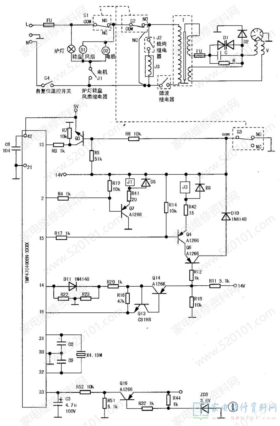

为了便于分析,根据微波炉电脑控制板的实际电路,画出相关简图如图1。我们知道,炉门关闭状态,微波炉不工作。门联锁开关S1、S2与门联锁监控开关S3是随炉门的开、关同步动作的。’
正常情况下微波炉关门后,不操作微波炉面板上的按键,转盘和风扇是不会转的,发生关炉门出现灯亮、转盘、风扇同时转的现象,说明某种原因使继电器J1的触头闭合了,炉灯、转盘、风扇经J1形成了电流回路。根据故障现象,首先检查门监控开关S3是否损坏J1的触头是否扯弧粘连、电脑板上控制J1线圈通/断电的元件、线路是否有故障、CPU芯片内部部分功能是否损坏。用万用表检查S3J1的触头都正常,于是重点检查CPU控制J1线圈通断的这条电路。
J1内的触头没有粘连,那么一定是J1线圈得到额定电压,使J1内的触头闭合,风扇、转盘、炉灯才会同时工作。只关炉门,不按微波炉面板.上的按键给CPU下指令,J1的线圈是不会有电流通过的。根据图1分析,要使J1线圈通电,必须是Q7导通或短路,但检测Q7并没有损坏。很明显,J1线圈通电,触头闭合,是Q7的b极得到了低电平,而这个低电平又是CPU②脚提供的,给微波炉通电,关上炉门,在风扇、转盘转动,炉灯亮的同时,拿万用表监测CPU②脚电压,确是低电平。因此,Q7导通,J1吸合就不奇怪了。奇怪的是炉门关闭,没按微波炉面板上的按键,CPU不应发指令让②脚成低电平。而让②脚成低电平的常见原因只有下述两点:
1.炉门开, 使门监控开关S3与“地”断开,这样就造成Q3的b极成高电平而截止,CPU的13脚为低电平,使CPU的②脚也为低电平,Q7的基极成低电平而导通,继电器J1线圈得电,J1的触头闭合,炉灯亮,但转盘、风扇的电机不应转,因为炉门开后,门随着锁开关S1的动触头由NO转到NC,L火线在S1的COM处中断,切断了转盘和风扇的通电回路。
2.炉门闭、门监控开关S3受门钩的挤压,使S3的com与NO接通而接“地”,把Q3的b极拉成低电位,Q3导通,使CPU的13脚为高电位,这时CPU的②脚也为高电位,Q7的b极因高电位而不导通,J1线圈无电
流流通,触头不闭合,炉灯不应亮,转盘、风扇不应转。要使炉灯亮,转盘、风扇转,须在微波炉面板键盘上按键,设定了时间功能后 ,使其 工作在微波状态,CPU才会发指令把②脚变成低电平,让Q7导通,J1吸合,炉灯亮,转盘、风扇转。
上述是正常操作,微波炉无故障的情况下,CPU的②脚为低电平,还有非正常情况,微波炉的CPU②脚也为低电平,造成微波炉工作异常。其一是门监控开关S3坏,开路;其二是连接在S3与CPU 13脚间的元件变质,元件引脚脱焊,敷铜线隐断,使CPU的13脚始终是低电平其三是CPU部分功能坏。
由于非正常情况CPU的②脚为低电平的前两种原因已经检查,元件无故障,故怀疑CPU的②脚成低电平是CPU部分功能坏。但是,在微波炉键盘上角能正常操作,数字也能正常显示,只是功能时间设定好后 ,按键微波工作时,微波炉设定好的功能跳断,显示屏上又变成微波炉接通电源时的初始数码,说明CPU不一定坏,很可能是外部原因造成CPU不具备某项条件而错下指令。于是决定对与CPU的②脚电压有密切关系的CPU 13脚的电,压进行重复检查。
把万用表置直流10V挡,黑表笔接地,红表笔接CPU 13脚,把微波炉插好电源,连续对炉门进行几次开、关操作,看见万用表上显示的CPU 13脚始终是低电平,正常应随炉门的开关有高、低变化,而再监测Q3的b极随炉门的开、关有高、低电平变化,说明Q3没有导通,但影响Q3导通的电路元件,从CPU 13脚到门监控开关S3都反复检查过,没发现故障元件,联想到微波炉有时能正常加热,怀疑三极管Q3性能变坏,但这跟彩电元件变质,用万用表查不出,使彩电工作时好时坏一样。果断替换二极管Q3,开、关炉门接通微波炉电源试机,CPU的13脚随炉门的开、关有了高、低电压变化,炉灯、转盘、风扇能正常控制,进入微波工作状态后显示窗上的数字显示正常,再不跳变成初始接通电源的状态。设定微波的工作时间到后,拉开炉门,谁知放进炉内盘上的一杯水还是冷的,说明微波炉还有其他故障。把微波炉设在微波挡,再次开机检查,用万用表监测变压器低压侧进端的220V电压,无。
将微波炉断电,查看图1电路,变压器低压侧进端的220V电压是经FU、S1、S2与S4、J3进入的,检查FU、S1、S2、S4正常。检查继电器J3的控制电路要麻烦些,逐一检查电脑控制板上控制J3线圈通、断的元件和电路,当检查到D10时,发现万用表的指针不稳,将D10的负极在电路板上焊开,用万用表的RX1k挡测其正、反向电阻,无穷大,把万用表置Rx10k挡测其正、反向电阻,略有显示。查看图1 D10在电脑控制板上的作用,看见D10串在J3线圈的电路中。J3线圈的电流要流经D10。即:14V->J3线圈->R42->Q4的e->c->Q6的e->c->D10->S3的COM->NO->地。由于D10断路,使得继电器J3的线圈电流不能形成回路,J3触头不能闭合,变压器低压侧不能加上220V电压,微波炉不能加热食品。将D10换新,再给微波炉通电试机,微波炉所有功能恢复正常。

1.故障原因:微波炉出现此类故障现象的可能原因有:
(1)门监控开关S3性能不良。在炉门开、关时,S3内的触头有时闭合,有时不闭合(或虽触头闭合,但触头间氧化,电阻极大)。闭合时,14V电压通过J3线圈>Q4的ec->Q6的e、c->D10->S3的COM->NO到地形成回路(见上期图1),J3 内的触头闭合,把变压器低压侧接入AC220V电压,使微波炉正常工作,加热食品。不闭合时,J3线圈的电流被S3断开,不能到地形成回路J3内的触头不能闭合,变压器低压侧得不到AC220V电压,微波管得不到工作电压,微波炉不发热工作。
注意:对于S3这种时断时闭性能变坏的故障不好判断,当你拆下S3开关,将炉门门钩用手按压时,S3内的COM->NO触头每次都能闭合、 断开,要判断微波炉有时加热,有时不加热的故障是不是S3性能变差造成,,还要结合其他方法检测。但初学者要知道,在炉门的开、关中,S3是容易变质的。在时而加热时而不加热故障中,S3是故障率很高又很隐蔽的元件。
(2)从变压器低压侧至高压侧,电容、二极管、微波管的连接插脚老化松弛,特别是高压保险管与管夹氧化松弛,接触不良(由于装在高压绝缘盒内看不见,要打开高压绝缘盒检查)。(3)电脑控制板上的元件性能变坏,引脚氧化脱焊,敷铜线条隐断。(4)微波管性能变坏。
2.故障分析:当微波炉出现时而加热,时而不加热的现象时,怎样才能快速判定故障部位呢?首先要确定故障发生在低压部分还是在高压部分,具体做法,以变压器为“分水岭”,拔掉变压器低压侧AC220V进端的2个或1个插脚,让微波炉在微波挡工作几分钟,把万用表拨在交流250V挡,两表笔分别接在拔下的2个插脚上,看是否有稳定的AC220V电压,若有,说明电脑控制板和门监控开关等低压电路无故障,故障出在变压器以后的高压电路中(包括变压器的低压侧绕组);若无,说明故障出在电脑控制板、门监控开关等低压电路。但这不能绝对说明变压器以后的高压电路就无故障,多数情况变压器高压侧无故障,因为微波炉的高、低压侧同时出故障的几率较低,下面通过几次维修经历进行说明。

(4)不定期烧微波炉电源进端的低压保险。就像CRT彩电不定期烧行管一样, 非常让人心悸和头疼,先后有几个同我探讨排除故障病根的方法,说他们反复多次检查,也找不出微波炉的电路上有元件变质、漏电、短路的疑点,往往是不定期烧低压保险管,换上一个保险管,微波炉又能正常工作,但用段时间后就又烧保险管。我告诉他们,换掉微波炉门联锁开关S1、S2,就能消除故障病根,解决后顾之忧。参见图1。门联开关S1公共端cOM与L火线进端的低压保险fU的出端相接,S1的常开触头No通过导线与门联锁开关S2的coM相接,而S2的常闭触头NC通过导线与零线N端的温控自复位开关S4相接。正常情况:微波炉开门时,S1的COM与触头NC接通,与NO断开,L端火线被断开,不能到门联锁开关S2的公共触头cOM,这时,S2的cOM虽与NC接通,相当于直接与N端零线相接在温控自复位开关S4,所以不会烧低压保险管fU。微波炉关门时,S1的cOM与no接通,将L端火线接到S2的COM点,而这时S2的CON与NC断开,与no接通,这样就断开了S2与零线的通路,所以也不会烧低压保险管FU。
再看看不正常情况:微波炉门开,若S1的cOM不能与no断开或断开的时间稍迟,相当于火线仍接在S2的cOM上,而由于微波炉门开,S2的触头也要同步转换,即S2的cOM与nO断开,与NO接通,看,多么危险!相当于火线、零线直接短路,不仅微波炉的低压保险炸毁,有时连客户家的保险开关也会跳断。微波炉门闭,S1的COM与NO接通,L端火线经保险fu和S1开关后与S2的COM相接。这时,由于微波炉门关,S2内的触头进行同步转换,若S2的COM不能与nO断开或断开的时间稍迟,即S1的cOM与nO接通后,S2的cOM还没与NC断开,同样造成火、零线短路,过大的短路电流将保险管fu炸毁。
微波炉使用多年后,门联锁开关S1、S2、S3长时间受门钩挤压,内部的触头发生错位、弹性形变,氧化的程度不同,容易在微波炉的开、关门同步转换中,开关内的触头在通、断的过程产生时间差,如果这个时间差超过了门联锁开关切断火、零线的极限,火、零线就会经门联锁开关S1、S2短路,将低压保险fu炸毁。且门联锁开关S1.S2.S3的故障有极大的隐蔽性,当你将S1、G2、G3从微波炉上拆下来单独检查,用手模仿炉门门钩按压、放松开关时,开关内的触头每次都能闭合和断开,你会认为门联锁开关是好的,再将其装在微波炉.上,它就骗了你,像个不定时的炸弹埋进了微波炉,随时可将保险管FU炸毁。
