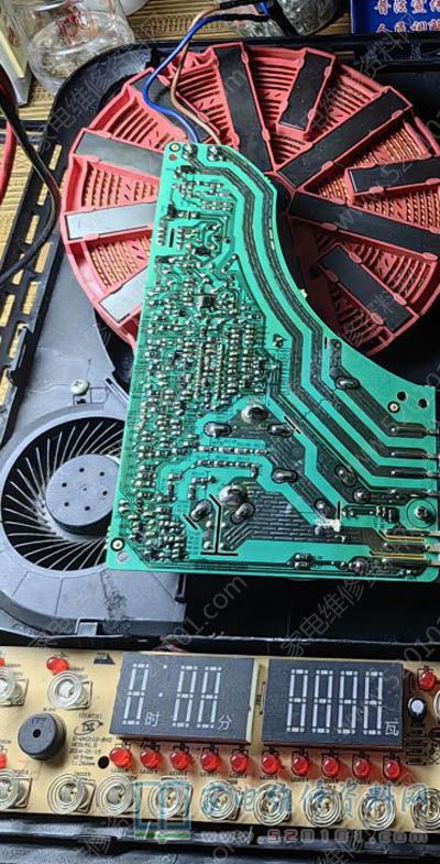

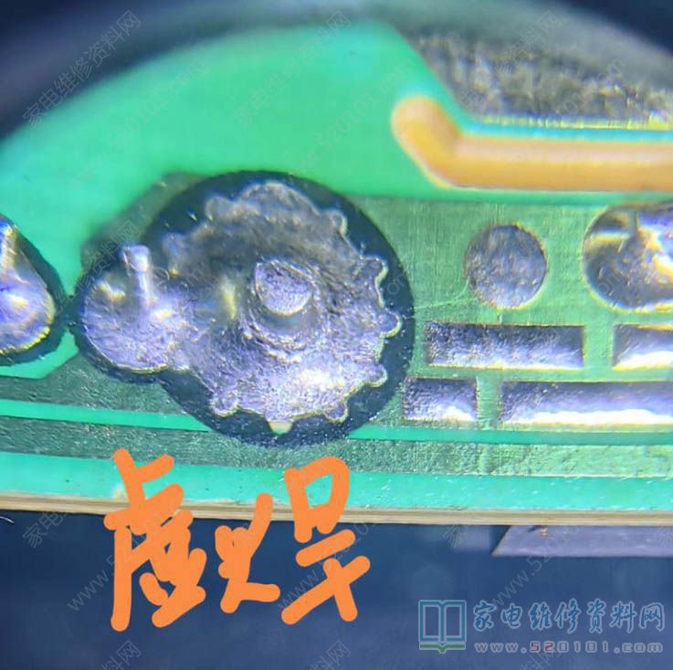

接一台美的变频恒匀火加热电磁炉,称大功率加热5分钟左右自动关机,明显是保护动作。具体见下图,直接用放大镜观察电流检测部分。后来发现是康铜丝虚焊造成的故障,补焊后故障修复。
