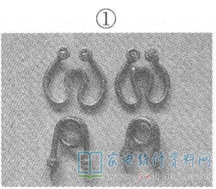

笔者的维修原则是简洁易于操作且成本低,市售有回字盘形卧式和簧形卧式加热管,材质分不锈钢和铜两种,如图1所示,价格在十元左右,规格是220V ,功率500W至1000W 不等(视所维修的壶容积大小选取适当功率)。在这我用的是回字盘形卧式加热管(簧形卧式也可,只是加热水位稍高)。打开壶底盖时发现如前所述的带Ω形突起的加热底盘,先用万用表RX10挡测量Ω形两个接电端头之间的电阻(功率1500W壶的冷态电阻值正常为33Ω,1800W~2200W的为27Ω-22Ω),如无阻值则证明其内部已烧断。接着用万用表MΩ级挡再分别测量两个端头与壶体之间的电阻值,看电阻丝是否从内部与壶体相连(如果相连导通,在后面的维修过程中就不能借用端头的接电插片,否则壶体就有带电危险)。

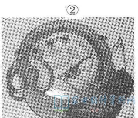

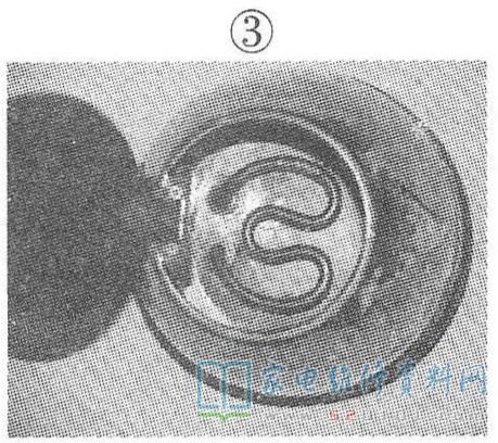

选择好加热管后,测量加热管两端口中心之间的距离和螺口的直径,用测量的数据在电热壶底部比划好打孔的位置,如图2所示。先用3mm小钻头打好小孔用来定位,再用大钻头扩孔,大钻头直径只要稍大于所选的加热管端口螺口直径就行,否则易漏水,然后处理好打孔时留下的毛边使其平整,防止后续安装时漏水。孔的位置最好在原Ω形加热管端口之间的开口空闲处,使新安装的加热管加热部分处在壶内底部中间的位置,如图3所示。这个过程需细心比划,在有限的空间里不碰到任何其他元件,相互之间留有一定的距离,便于安装操作。

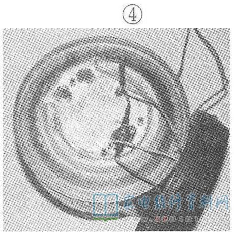

现在开始安装加热管,把防水胶垫垫在壶内相应位置,如果所打的孔间距与加热管端头螺口的距离有所偏差,可适当用力校正一下螺口间距。新装的加热管电极端头过长,影响底盖安装时,可将其弯折成90°的直角,如图4所示。弯折时需小心,可用一把尖嘴钳夹住电极的根部,再用另一把平口钳夹住电极的上端,弯折时不能用力过猛,以免损伤电极及根部的绝缘物。
