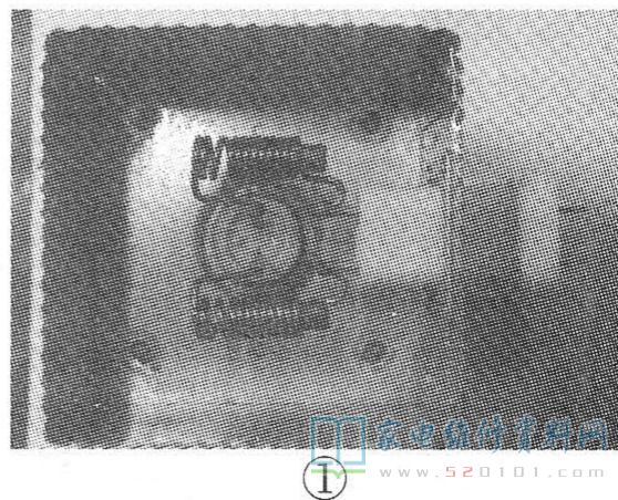

微波炉不加热多为磁控管坏,大部分为磁控管接线端对地绝缘击穿,打开磁控管盒盖。如图1所示。

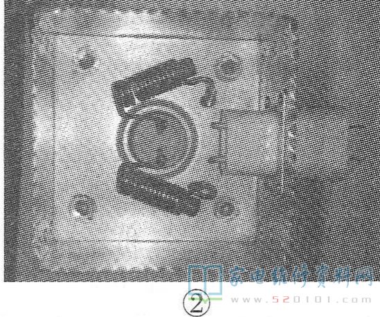

剪断接线电感的引脚,测量灯丝电阻0Ω,接线端有一侧对地为0Ω,用稍大于废旧彩电行输出高压引线钻头在接线端打2只孔。如图2所示。

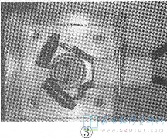

除接线端内部引线,用高压线与电感端,用压线鼻子连接。如图3所示。
