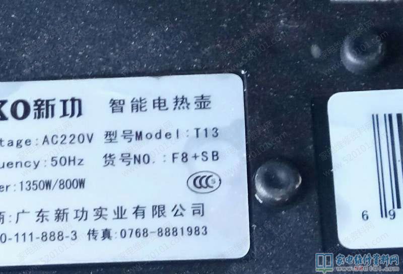

检修一台新功T13智能电水壶,插上电源,面板指示灯数码显示全无 ,按触摸键 ,无反应。打开后 盖发现,里面全是水汽(南方的南风天)、电路板背面有水珠,有些元件铜箔有锈污。用吹风机吹干水汽,仔细检查。其电原理路径应该是:交流电源经保险管FUSE(15A/250V)->桥式整流成300V->保险电阻R6(51Ω)->开关变压器初级①脚、②脚->电源模块VIPER22->地。次级:0-5V-12V,5V接光耦及指示灯显示,12V整流分两路,部分经三端稳压器IC4(7805)输出,接CPU电源和数码管及触摸用,另一部分12V供两个12V直流继电器,分别控制电茶壶和消毒锅的电源。
