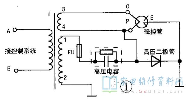

接修一台格兰仕微波炉,据用户讲:操作各项功能键及显示部分都正常,就是不加热。打开机盖,见图1,先测变压器T初级A、B两端的交流市电电压220V正常,确定控制系统工作正常。关机,拔下电源插头,再测高压保险FU正常;高压二极管正向阻值170kΩ,反向无穷大,正常;高压电容充放电摆幅属于正常范围。剩下的就只有磁控管了。在本市购买一只原型号M24FB-210A磁控管装机后,在炉内放一杯冷水,通电在面板功能键随便选一功能,启动加热,待屏显一分钟后,打开炉门,取出水杯,手摸冰凉。
回头一想,灯丝电阻极低,线径很粗,不可能轻易损坏,再重测灯丝阻值,手压长口插座,突然发觉数据有减值变化,继续用力折压线与长口插片,阻值能减到2Ω左右,看来问题就在此处。将插片长座外面塑料套细心取掉。发觉一插片上夹有两根线,其中灯丝的那根线只是被长片夹着没有被焊锡覆盖,有松动的迹象,将两长片加锡,待锡把线全部淹没后,测其阻值回到0.2Ω,插紧插座片,再将炉内放一-杯凉水,启动一分钟 ,打开炉门,手摸杯水,期待已久的热量终于产生了,原来不加热的原因是磁控管的灯丝供电极低或不供电,微波加热条件不够,故不能正常工作,再将取下来的磁控管都装上一试,无一例损坏,全是好的。维修到此,告一段落,故障得以排除,也得到了用户的认可。
