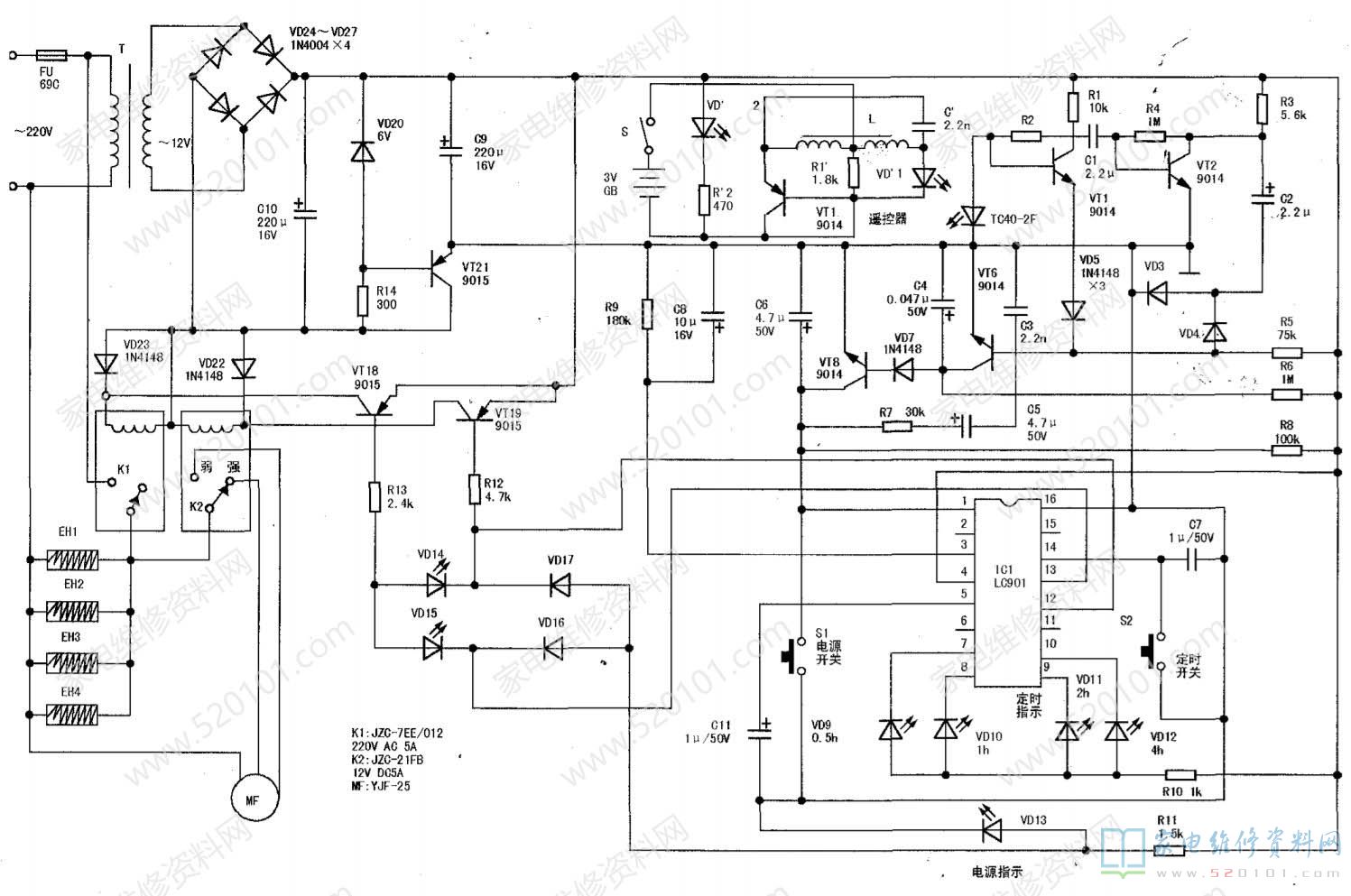

NSP-120遥控式取暖器电路如下图所示,由LC901主芯片和4个加热组件等元器件所构成。
