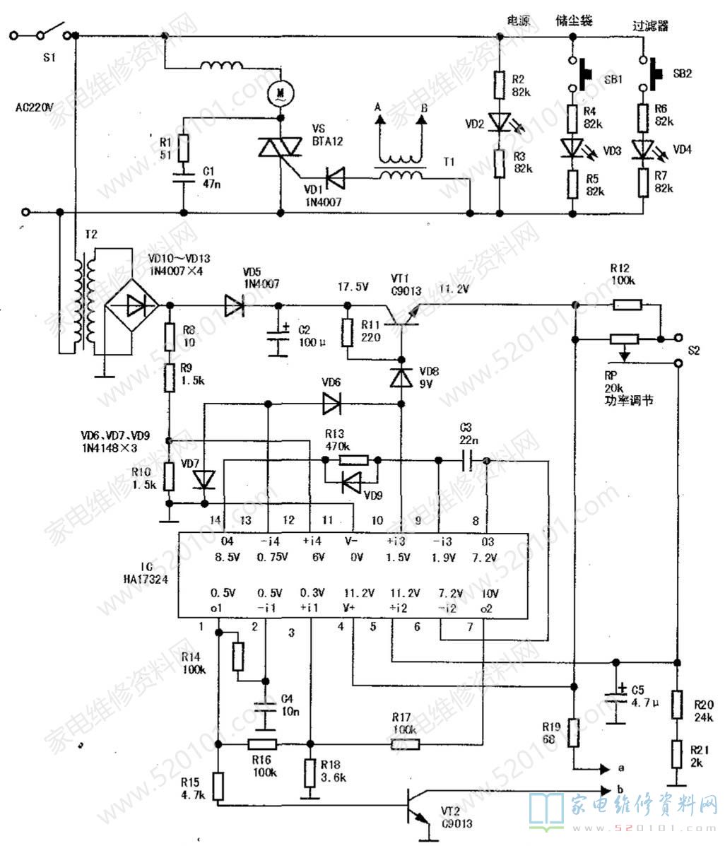

ZW 100-939吸尘器电路原理图
2024-04-10
作者:尹衍荣
835
本吸尘器电路如下图所示,由主IC芯片HA17324构成的电路方案。
