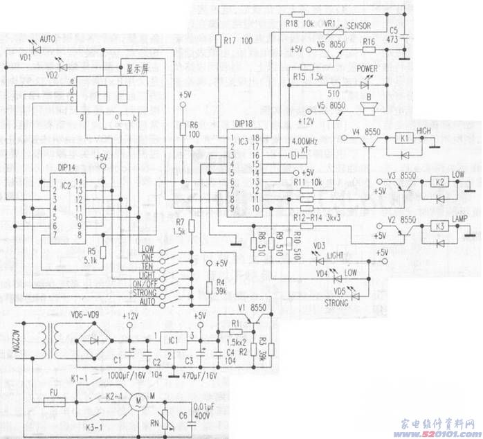

一、电路原理
电原理图如附图所示:220v市电输入,一路经10W变压器变压、桥式整琉、电容滤波,获得+12V电压,经三极管v5(8050)给蜂鸣器B供电。该+12V直流电压经过三端稳压集成块Ic1(L7805)输出+5V直流电压给数码显示集成块IC2、IC3及控制电路等供电。V1组成的复位电路使每次开机时给IC3④脚提供复位电压。
另一路经保险管FU至转速控制电路继电器K1、K2、K3相应的触点。这样,受集成块Ic3⑦、⑩、11脚输出的高低电平控制,实现高速、中速、低速控制。
集成块Ic3正常工作的基本条件:14脚+5v电压,④脚复位电压,15、16脚外接晶振XT(4MHz)及②脚外挂的轻触键等均正常。用户可自行设定吸油烟机工作的时间,并在显示屏上显示出来,随着时间的推移,显示屏上的数码会逐渐减小至零后自动停机、也可以按AUTO键设定成自动状态。
如按压面板上的HIGH键,此时指示灯(STRONG)亮,通过集成块Ic3自动识别、转换处理后,从11脚输出低电平,三极管V4导通,继电器K1触点吸合,电动机M高速运转。同理,中速、低速的设置过程相同。

[例1]故障现象:显示屏亮,但电机不转。
分析与检修:显示屏亮,能进行时间设置,表明微电脑控制板工作正常,重点检查电动机电路。观察各元件,发现压敏电阻RN已严重烧焦,保险管FU已断且严重变黑。更换成280V压敏电阻后,装上2A保险管,通电并进行设置,即正常运转。
[例2]故障现象:电动机转速时高时低,无规律。
分析与检修:该现象表明时而高速继电器触点吸合,时而低速继电器触点吸合。可能原因有:集成块Ic3工作不稳定,⑩、11脚输出电平不稳定;相应控制三极管V4、V3性能变差;继电器不良等。
更换三极管V4、V3、继电器K1、K2等,故障依旧。测量+12V、+5V电压相当稳定。一般电恼集成电路不易坏,试用4.43MHz晶振代换XT(4MHz)晶振后通电试机,工作正常。
