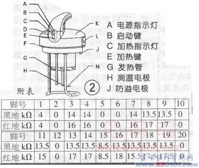

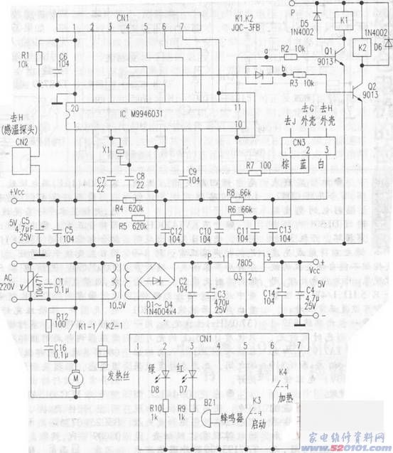

整个电路由微电脑芯片IC(M9946031)控制,若杯内盛水在正常范围之内,接通电源,电源指示灯A(D8绿灯)亮。按下启动键B(K3),IC复位,17脚输出高电平Q2导通,继电器K2吸合,发热管G通电加热;随着杯内水温的升高,测温电极H的电阻随之变化,当温度升高到75℃时,IC 17脚输出低电平,发热管停止加热,此时IC 11脚输出高电平,Q1导通,继电器K1吸合,电动机M得电转动开始打浆。打浆持续20秒,停10秒,共打浆4次;打浆结束IC 17脚又输出高电平,发热管又继续加热。当豆浆煮沸,泡沫上升至防溢电极J时,IC⑨脚输入低电平,17脚输出低电平,停止加热,片刻后又开始加热,前后共煮沸3次,可保证豆浆煮熟,加热结束IC 16脚输出信号,蜂鸣器呜叫,提示豆浆已经煮好。若豆浆凉了,可以按加热键重新加热。
正常情况下,测温电极浸在水中,IC⑧脚输入低电平,Ic能正常工作;若杯内水位低于测温电极,使IC⑧脚输入高电平时,机器自动断电,防止干烧,确保人、机安全。
在使用中,用冷水制浆时常出现加热管表面轻微烧糊和豆浆溢出现象。根据电路原理笔者作了如下调整,取得了较好的效果。
1.解决烧糊的方法
将R1换成20k的可变电阻,然后断开机内电源,用导线将发热管G的外壳与测温电极H连接起来,外接5V稳压电源。将测温电极浸在盛水的烧杯中,用酒精灯加热,当水温达到90℃时,调节可变电阻使Ic 11脚刚好跳变为高电平,这样可提高打浆前的水温,既减少了豆浆加热时间,又可防止烧糊。
2.防溢方法
由于发热管加热后的余热,即使停止加热,泡沫电会继续溢出。解决方法是:在防溢电极上加套上一小段700W电炉的电阻丝,并少许拉长使防溢电极增长约2cm即可。
用MF-47型万用表R×1k挡所测Ic各脚的在路电阻值见附表。
