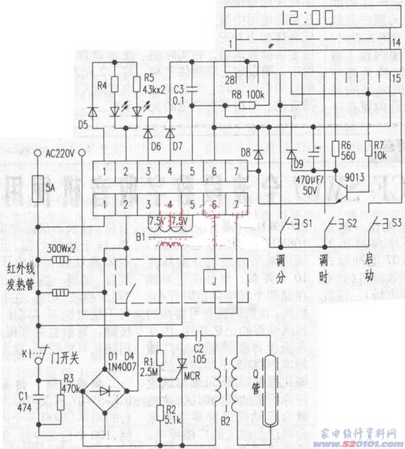

万宝YTD-180C消毒柜,出现数码管无任何显示、消毒柜不工作的故障。万宝消毒柜不附电原理图,给维修带来不便。笔者根据实物测绘的电原理图如附图,供参参考。
根据故障现象拆机检查,取下控制电路板加电测量;变压器B1输出的双7.5v电压正常。在扳动控制电路板时发现有一处线路打火并冒烟,显示器数码管随之闪亮。断电后细看发现,线路板局部铜箔已经断裂,用细导线连接后数码管显示器显示时间正常。但按压启动按钮S3时,整机无法启动。焊下S3启动按钮,分解后发现按钮内铜片触点发霉,用酒精清洗后组合装机,故障排除。
发生以上故障的原因为:S3启动按钮触点发霉导致接触不良,使用者启动时按压用力过大,将线路板局部电路折断,造成以上故障。
