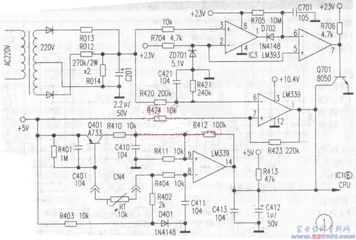

此故障多为保护电路(见图1)和电源电路(见图2)故障所致。
1.保护电路
该机设有超高、过低压保护、功率模块IGBT超温保护、上电延时保护等保护电路。上述电路输出的逻辑高电平作用于CPu⑥脚,用以判断是否输出控制IGBT的脉冲信号
(I)高压保护电路。电网电压为正常220V时,取样电阻R014端压降应为7.5V左右,若远离此值.多为R012、R013开路、变值。(2)低压和上电延时保护电路。Q701基极电压上电时为0.7V,约2秒后降到0.15V,若其一直为0.7V,则原因多为C701、Q701不良,(3)IGBT过温保护电路,该机将热敏元件RT(10k/25℃负温系数)焊在小PCB板上,再固定在IGBT板的印刷面,经CN4接至电路,来探测IGBT工作温度,若此传感器开路或短路,则会出现上述故障。(4)炉面温度传感器(100k/25℃)不良和电容C412、C413漏电也会出现上述故障。

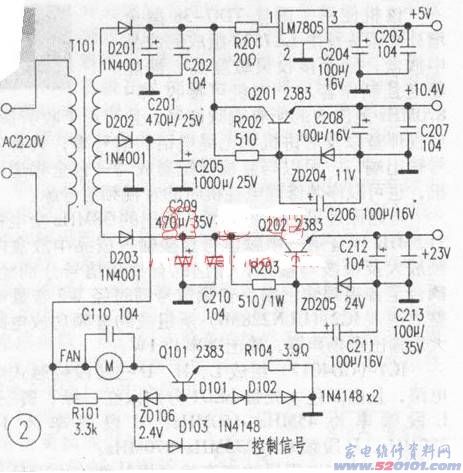

2.电源电路
电源电路如图1、图3。
原因多为10.4V、23V电源不良和L001虚焊。

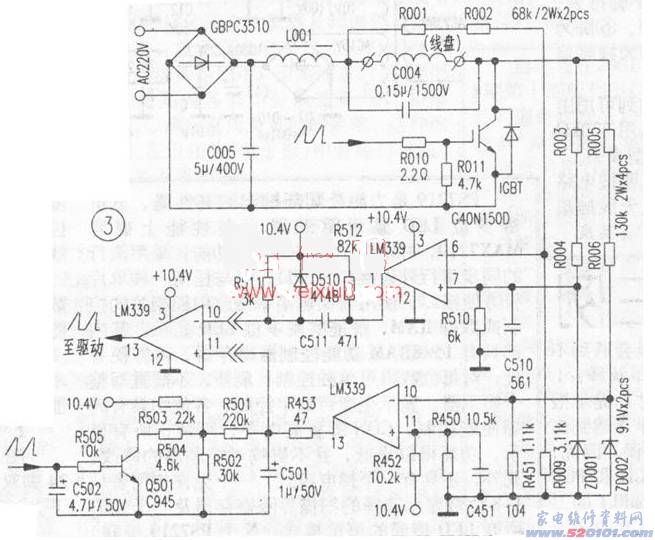

二、炉面无锅按启动键,能正常发出无锅报警信号“嘀-嘀-嘀”。锅放在炉面后启动.指示灯一亮即灭,稍后又一亮即灭,如此反复。
此故障主要是功率渐升电路或脉冲信号同步电路故障昕致,常见原因有C501、c502、C510 C511不良或R001-R006损坏。电路如图3。

此故障主要是机器冷却系统故障导致IGBT过温所致,常见原因有风机和风机恒流源三极管Q101损坏(如图2)。(图1-图3均为实物测绘图,供参考:)
