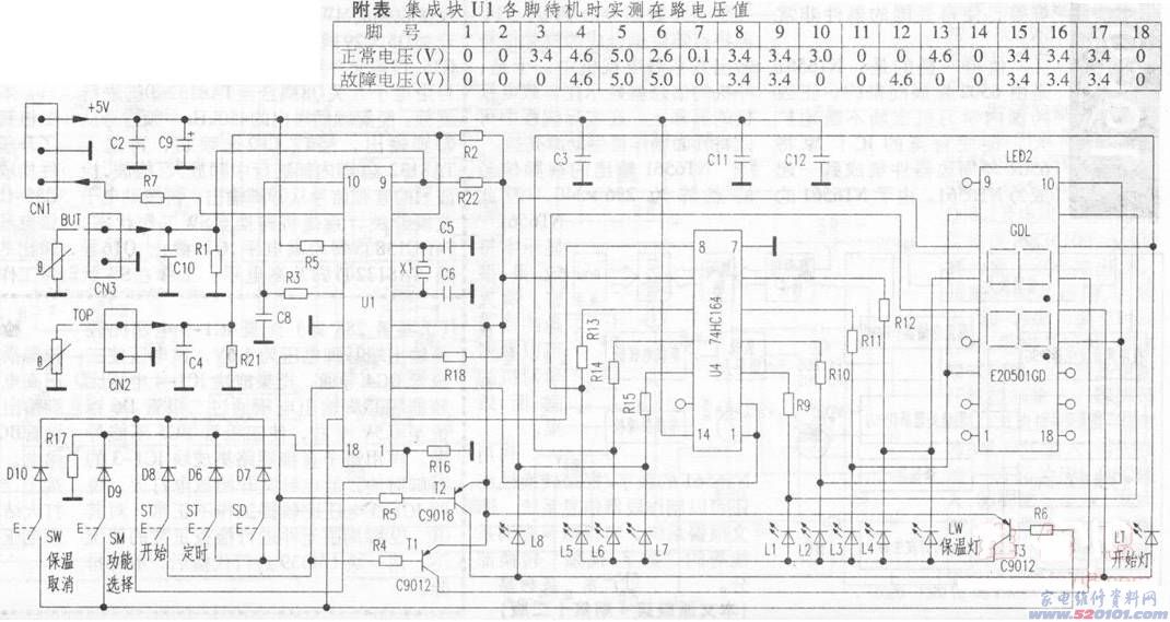

分析检修:从故障现象分析,可能是电源没有加到控制电路上。拆开机壳,在其显示屏位置有一块电脑控制显示板,另有一块小电路板。小电路板主要是给电脑控制电路提供5V工作电压和控制电炉丝的工作电压。先用万用表测电源电压已加到电路上,且三端稳压集成块U2的输出端有5V电压,说明故障在电脑控制电路。把电脑控制显示板拆下,发现该电路板主要由集成块u4、U1及其周围阻容等元件组成。集成块U1的型号已被擦掉,而U4(74HC164)是八位串入/并出移位寄存器,控制十个发光二极管和数码管显示功能。直观检查没有发现元件损毁现象,就根据实物绘出了电脑控制显示板的工作原理图,如附图所示。
该电饭煲的主要功能由集成块U1来控制实现,检修前测其各脚电压如表所示。从所测电压来分析,估计集成块u1的⑥、⑦脚所接的晶振X1没有谐振工作,把晶振x1(4.00M)拆下检查没有发现问题,又对集成块U1各脚所接的其他元件进行检查,发现集成块u1的⑦脚所接电容c5对地呈短路状态,把C5焊下后再测确已短路,用一个电容进行代换,接通电源后,显示屏左右两边的状态指示灯全亮一下后即灭,最后一个数码管显示“0”,进入电饭煲功能选择模式。按一下功能选择键,煮饭指示灯亮,此时听到继电器J的吸台声,稍停片刻用手摸电炉盘发热正常,故障排除。断电后再重新接通电源,用表测集成块U1各脚在未进行操作各功能键时的正常电压如附表所示。
