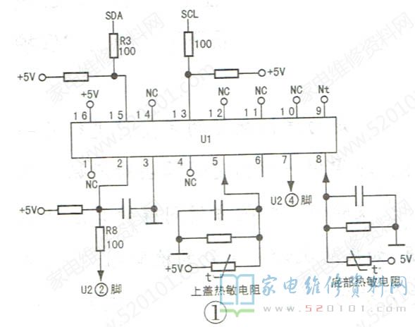

接修一台九阳JYF-I30FS07电饭煲,上电后有时显示“E5"代码,有时无反应。查询资料得知,“E5”表示上盖热敏电阻故障。上盖热敏电阻在常温下(25°C) 的阻值为100k,温度升高后,该电阻阻值变小。检测上盖热敏电阻,正常,判断是控制板有问题但换新后故障依旧。实绘相关电路如图1所示。
上电检测,U1⑤脚电压正常,但②脚电压无变化,判断U1损坏。重新更换控制板后试机,不再显示“E5"代码,加热正常,但在试机过程中发现有时通电无反应。此控制板上无5V电压,看来大板上没有输出5V电压。检查大板上的稳压器7805输出电压,发现电压时有时无,怀疑7805性能不良,将其换新后故障排除。
事后分析,控制板上U1损坏,极可能是7805性能不良,输出电压大幅波动所致。
