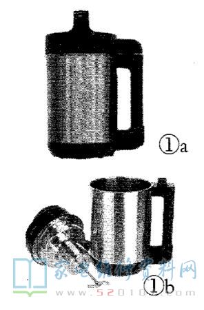

该型号豆浆机外观见图1(a),机头和杯体形状见图1(b)。

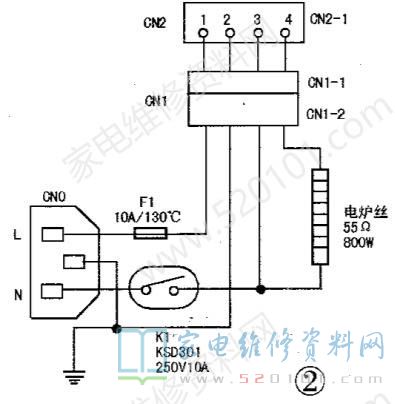

该型号豆浆机功能齐全,笔者在修理这种豆浆机的过程中测绘了电气原理图。底盘加热和防干烧保护电路见图2。
加热盘电炉丝阻值55Ω左右,标称功率为800W ,K1是常闭型温控开关KSD301,当加热盘温度超过设定值时,自动断开电源,以防干烧。一次性保护元件F1是130°C、10A、250V的温度保险丝,以保护负载侧短路或加热盘温度过高。F1 和K1都是紧固在加热盘底上,对加热盘的温度实行双重保护。CN2-1是连接器CN2的下连部分,安装在杯体端把的顶部凸出部位,上连部分安装在机头上,当机头扣在杯体上时,CN2-1插入CN2-2中,实现加热盘电路与机头内电路的连接。连接器CN1在CN2与加热盘电路之间,它的存在为安装和修理带来了很大方便。

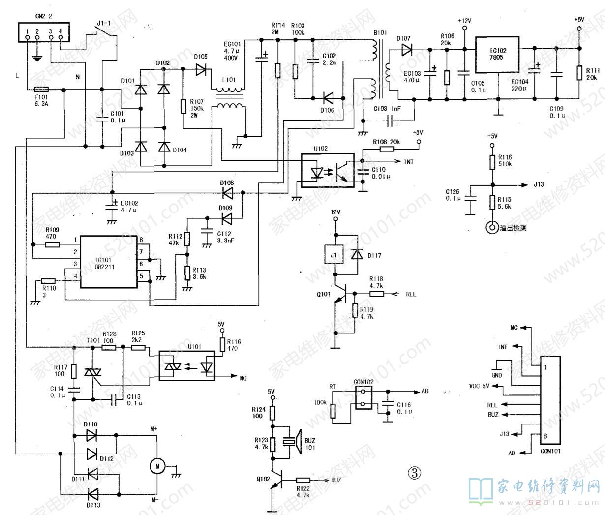

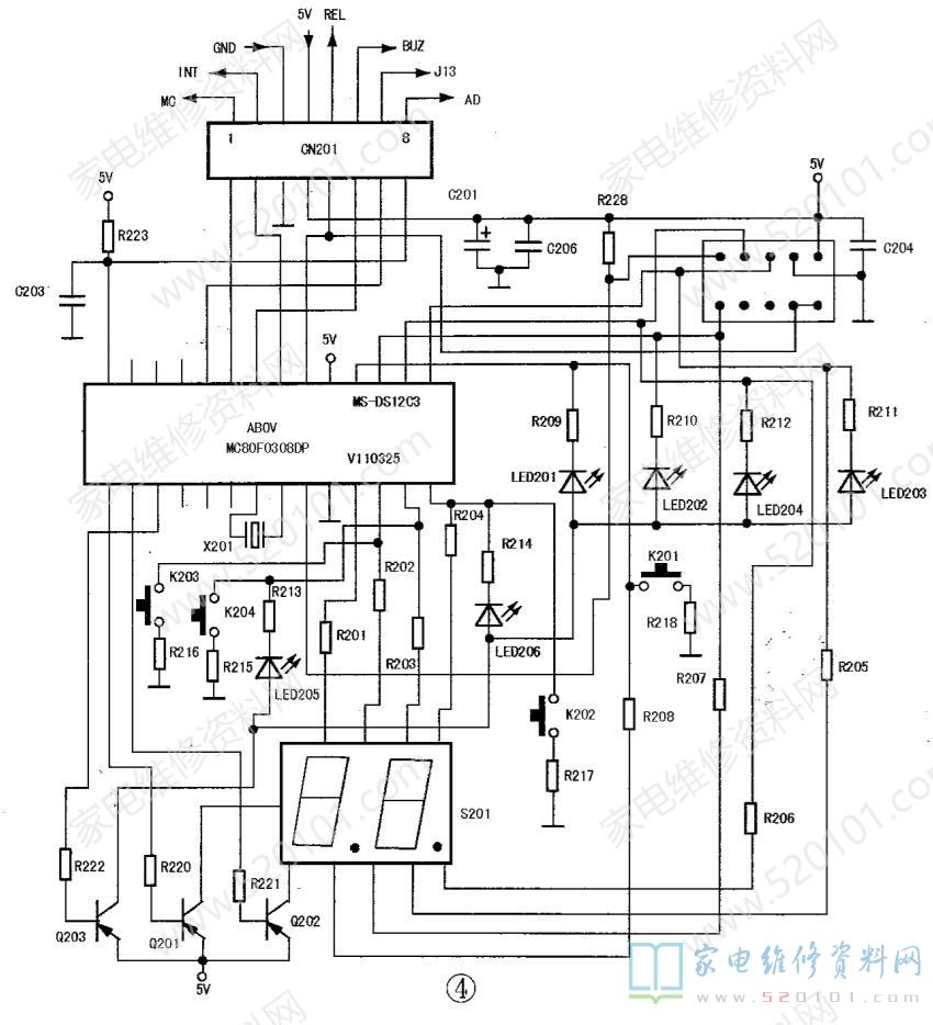

图3 是电源和控制电路,安装在机头内部。由CN2-2的①、③脚引入的AC220V电源经F101保护元件后,分成两路,一路由D101~D104整流L101和EC101滤波后得到约300V左右的直流电源,输送给由IC101.B101组成的开关电源电路,经D107整流、EC103滤波后得到12V直流电压输出,再经IC102稳压后,输出稳定的5V电压。另一路交流电源经过双向可控硅T101(BCR8PM)后输送给D1 10~D113组成的整流桥,为直流电机M提供工作电源。无网罩豆浆机电机的转速很高,要求每分钟在8000转以上,一般交流电机很难实现。串激式永磁直流电机则很好地满足了这个要求,本机采用的电机每分钟转速8800转。这样高的转速在额定电压下直接启动,必然会产生很大的震动、抖晃,严重时可能会使豆浆机倾倒。如果采用低电压启动,则能避免上述情况发生。本机是在CPU的MC功能脚的控制下,通过光耦使双向可控硅的导通角由小逐渐变大,此时,T101就像-扇缓慢打开的大门, 使电机M两端电压和转速逐渐升高,直到电机在额定电压下运转,实现了电机的缓冲启动,缓冲时间由CPU软件决定,这就是驱动电机为什么不用继电器而用双向可控硅的原因所在。Q101和继电器J1在CPU的REL功能脚的控制下驱动继电器触点J1-1的分断或闭合,完成加热盘电路中电炉丝的加热状态控制。Q102和蜂鸣器BUZ组成了蜂鸣声音的驱动电路,在CPU的BUZ功能脚的指令下,对各种运行模式和各种操作进行声音上的提示或确认。防浆沫溢出功能:浆溢情况检测反馈路径是:加热盘外壳接线路板地(开关电源热地端除外)->豆浆及浆沫->防溢探头R115->CPU的J13功能脚。当豆浆沸腾泡沫向上溢时,防溢检测探头接触到泡沫浆液,使CPU的J13脚由高电平变为低电平,根据程序设定进行相应的停止加热等动作。当浆沫下降,CPU的J13脚由低电平变为高电平时,CPU检测到浆沫已经脱离防溢出探头,并根据程序设定进行相应的加热动作。当液面高于防溢电极时,J13脚输入低电平信号,CPU检测到水位过高,加热盘停止加热。
温度检测功能:温度检测传感器是热敏电阻RT,装在防溢出探头内端部,通过连接器coN102接入线路板。当豆浆机杯体内的液体加热到某个温值时,很T的阻值变化导致CPU的AD功能脚电位变化,这个变化将促使CPU发出指令,使其他功能协同运行。比如启动电机运转进入研磨程序等。
过零检测电路:R107、R108、U102、C110、D105等组成了电压过零检测电路,为CPU的INT脚提供淮确的过零检测信号。
故障检修:豆浆机以“干豆”运行模式为例。1.按“开始”按钮后加热,加热结束后电机只转一次或两次,以后就不转了。检查电源电压输出12V和5V正常,CPU⑤脚和24脚之间电压正常,测cON101的一脚电位有间歇变化,说明CPU工作正常。测电机两端电压有间歇变化(可在电路板引出两根软线用万用表500V挡测量),说明可控硅工作正常。拆下电机,用500型万用表RX100挡测量电机的两个电极不通。边转动电机轴边测量,发现电机内部有时通时断的现象。进一步检查电机,发现碳刷磨损严重,碳刷压簧基本没有压力了, 造成碳刷与电枢接触不良,导致电机不能正常运转。由于这种电机是一次性装配工艺,所以更换碳刷困难,更换电机后故障排除。此例故障容易误诊为CPU芯片软、硬件故障。如果从电机开始检查,将节省故障诊断时间。
2.按下“开始”按钮,继电器吸合开始加热,F101立即熔断。更换F101后,改用“果蔬汁”模式,这个模式开始只是电机间歇运转不加热,发现电机运转正常,说明故障在继电器触点J1-1到加热盘的电路中。检查加热盘的电路未发现异常,分离连接器CN1 ,短接CN1-2的①、④脚,豆浆机杯体中加水后直接通电,加热正常,说明故障点在继电器触点J1-1至CN1-1之间。检查继电器触点到CN2-2的线路无异常,分离CN1和CN2,单独检查CN2-1至CN1-1这段线路,用万用表Rx1k挡发现CN2-1的③、④脚之间阻值异常,改用Rx10k挡测量后发现阻值只有几千欧,这两根电线正是零线和J1-1输出的火线,它们短路后F101必须熔断。由于CN2-1在杯体手把的顶部,CN2- 2在机头上,机头扣在杯体上使它们连接,长期使用后出现接触不良、发热、放弧等现象,促使CN2-1的塑料体炭化、导电、短路,更换连接器CN2-1后,故障排除。此例故障容易误诊为加热盘软故障短路,因为是加热马上烧保险,头脑不清醒会使维修陷入困境。
