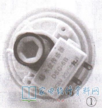

一台TCL-XQB65-315S洗衣机,开机后按“过程”键选择“脱水”,但按“启动”键后,变为“洗涤”,无法直接进入脱水状态。上电试机,选择最低水位,当水位到达后,进入洗涤状态,约20min后牵引器拉开排水阀进入脱水程序,但水完全排空后,未进入脱水状态,过一段时间后,牵引器松开,停止工作。
