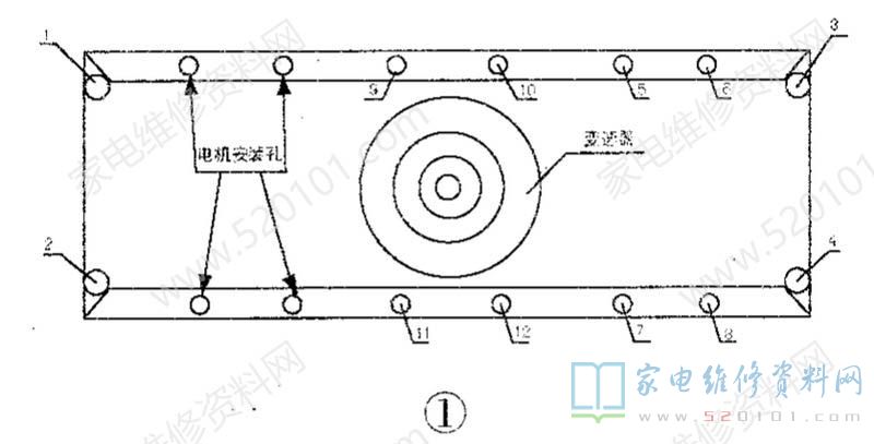

故障变速器的拆卸:放倒洗衣机,把底盖抽出后,可看到如图1所示的电机和变速器及其安装板。用小扳手或十字改锥先把9、10、11、12四个自攻螺丝卸下,拿出保护支架(注:图1上仅画出了四个螺丝孔,没有画出保护支架)。用小扳手将四个电机螺丝卸下,取下皮带,暂将电机置于适当地方。将7、8螺丝卸掉,把电磁铁牵引器(图1上未画出)卸掉放在适当地方(有电线连接),注意电磁铁牵引器与排水阀连接处有- 开口销,应将此开口销卸掉才能使电磁阀与排水阀分开(图1上未画出电磁阀及排水阀)。用改锥将5、6螺丝卸掉,这两个螺丝是安装排水阀用的(图1未画出排水阀)。
将电机和电磁牵引器旋转在适当位置后,把洗衣机正常竖起来,用改锥将洗衣机上围框卸掉。再将波轮卸下取出,在脱水桶底即露出四颗固定螺丝(此指荣事达牌全自动套简洗衣机,其他机型可能有不同),用小扳手将其卸掉,用小拉马将脱水桶分离。如手头没有小拉马,可找一帮手抓住脱水桶两边,再找一适当粗细的棍子对准中心轴,用手锤打击棍子,将脱水桶拿出来,此时离合器和安装板也同时与洗衣机体脱离。

(1)先把洗衣机平放在平台上,把变速器小凸出侧对准洗衣机桶底的对应位置推进桶底,尽量使其贴近安装位置,慢慢调准各安装孔的相应位置。在调整过程中,用小手锤打击安装板左端下侧,使安装板反时针旋转,直到安装板顺利进入排水阀安装座内,且要螺孔对准,待各安装螺孔对准后,先把1、2、3、4号螺丝按对角线紧固。
(2)安装电动机,先将皮带套在变速器和电动机的皮带轮上,推动电动机向左移动,以便拉紧皮带,待皮带松紧适中时,将电动机的四个螺丝紧固。
(3)调准排水阀座与5.6螺孔对准,旋紧固定螺丝,将电磁牵引器座上的螺孔与7、8螺孔对准,上紧螺丝,同时注意将电磁铁牵引器的索引钢丝绳与排水阀挡块连结的开口销装上,将开口销拨开一定开度。将离合器的制动臂插入排水阀的挡块中。
(4)最后将安全支架安装座上的四个孔对准安装板上的9、10、11、12四个螺丝孔,用自攻螺丝拧紧固定即可。
安装完以后,仔细检查电动机、电磁牵引器的电源线,要固定在安全位置,还要把地线重新装牢。洗衣机底部安装完好后,将洗衣机竖立起来,把脱水桶放入盛水桶内,使四个螺丝孔对准后使脱水桶到位,当离合器周欣与脱水桶的孔位间隙太小,安装困难时,可用一小凳垫在洗衣机下的安全支架下,找一适当粗细和长度的木棍,一头抵在安装处的周边,用手锤打击木棍的另一端,使脱水桶平衡落实后,将四颗螺丝装上拧紧即可。把波轮装入脱水桶内,拧紧固定螺丝,盖上塑料帽即可。
