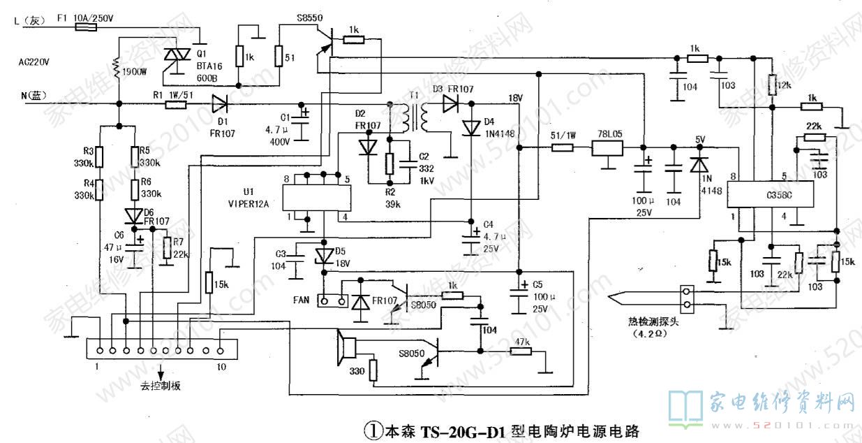

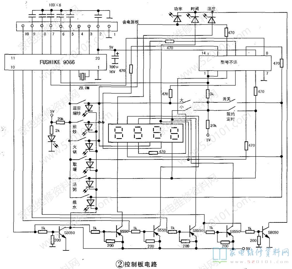

电陶炉除与光波炉具有同等的功能和特点外,还可当作电热取暖器使用。光波炉的加热元件是用两只功率为700W左右的卤素管并联使用,但卤素管在使用中经常会损坏。电陶炉的加热元件是一根扁宽且多道弯曲状的镍铬电热丝镶嵌于陶瓷物质的底盘中。该电热盘具有发热快、聚热效率高、经久耐用和不易损坏等特点,深受广大用户的欢迎。该机电路板上的元件无标号,为叙述方便,在电源部分添加了元件标号。实绘整机电路见图1、图2。
该机电源是用一片以U1(VIPER12A)为中心的电源芯片和部分元件所组成。VIPER12A 是一款新型中小功率的单片电源芯片,其内有60kHz的脉宽调制器、高压电流源、高压场效应管( MOSFET)及过流、过压、过热保护电路,并具有电源输入范围宽、效率高和外围元件少的特点。其电源工作原理为:交流220V市电进线的一端与机板地端连接。另一端分三路:一路在进入1900W电热丝后接双向晶闸管Q1(BTA16)的T1极,待有触发信号后双向晶闸管导通,电热丝便发热;一路R3、R4串联和R5、R6串联降压后去往控制板;一路经R1限流、D1整流、C1滤波后的300V直流电压经开关变压器T1进入电源芯片U1的⑤~⑧脚(内部开关管漏极),在内部电路的作用下向④脚的外接电容C4充电。当该电容两端电压达到14.5V的开启阈值时,芯片开始工作,其内的电源开关管进入工作状态,开关变压器T1的次级便输出+18V电压。

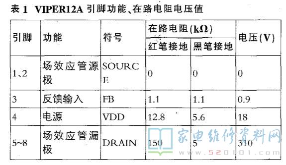

一路+18V电压经C4滤波后给U1的④脚(电源)供电,取代内部的启动电压。另一路+18V 电压经C5滤波再经稳压管D5而后进入U1的③脚(反馈输入端),用来稳定开关电源的输出电压。当+18V电压升高时,在稳压管D5的作用下使U1③脚的电压升高,在内部脉宽调整电路的作用下,开关脉冲的占空比减小,开关管的饱和导通时间也随之减小,使输出电压降低;如果+18V的输出电压降低,稳压控制的过程则相反。VIPER12A的引脚功能见表1。
例2:全无。检查后发现F1全黑,肯定有严重短路的地方,继续检查发现U1已裂缝,其他元件未见异常。换新F1、U1后试机,U1再次爆裂,F1烧断,这次不敢大意,细致检查发现尖峰吸收回路的电容C3严重漏电,D2也漏电,这两支元件的损坏是U1、F1爆裂的根源。换新以上损坏元件后试机,故障排除。
