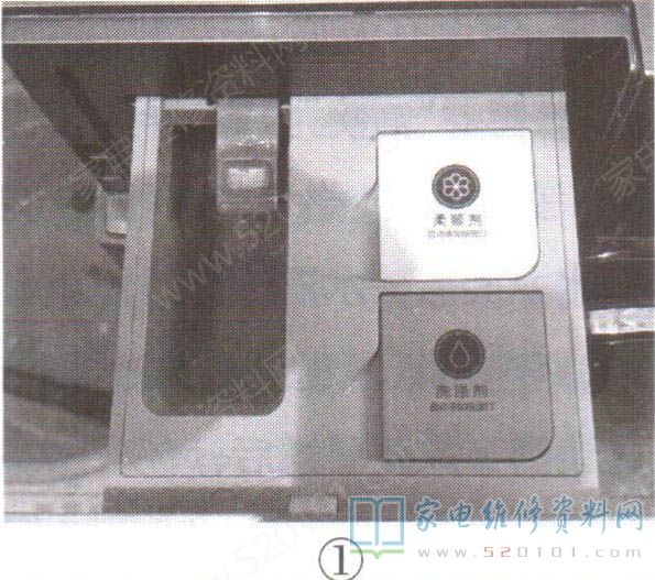

一台比弗利BVLID100EY滚筒洗衣机,洗涤剂盒被推进去后自动弹出,偶尔可以锁住。该机为第一代PUSH结构的分配器盒,使用一段时间后,部分机型易出现关闭不良、开启困难、开启过快或过慢等故障。这种分配器盒的前端设置有自动投放口和防泄漏密封圈,面板内侧有止退锁扣(使用斜面锁扣配合按键运动、阻尼齿轮缓冲弹簧驱动分配器盒在洗涤剂盒内前后往复运动,从而实现开/关动作),如图1所示。
