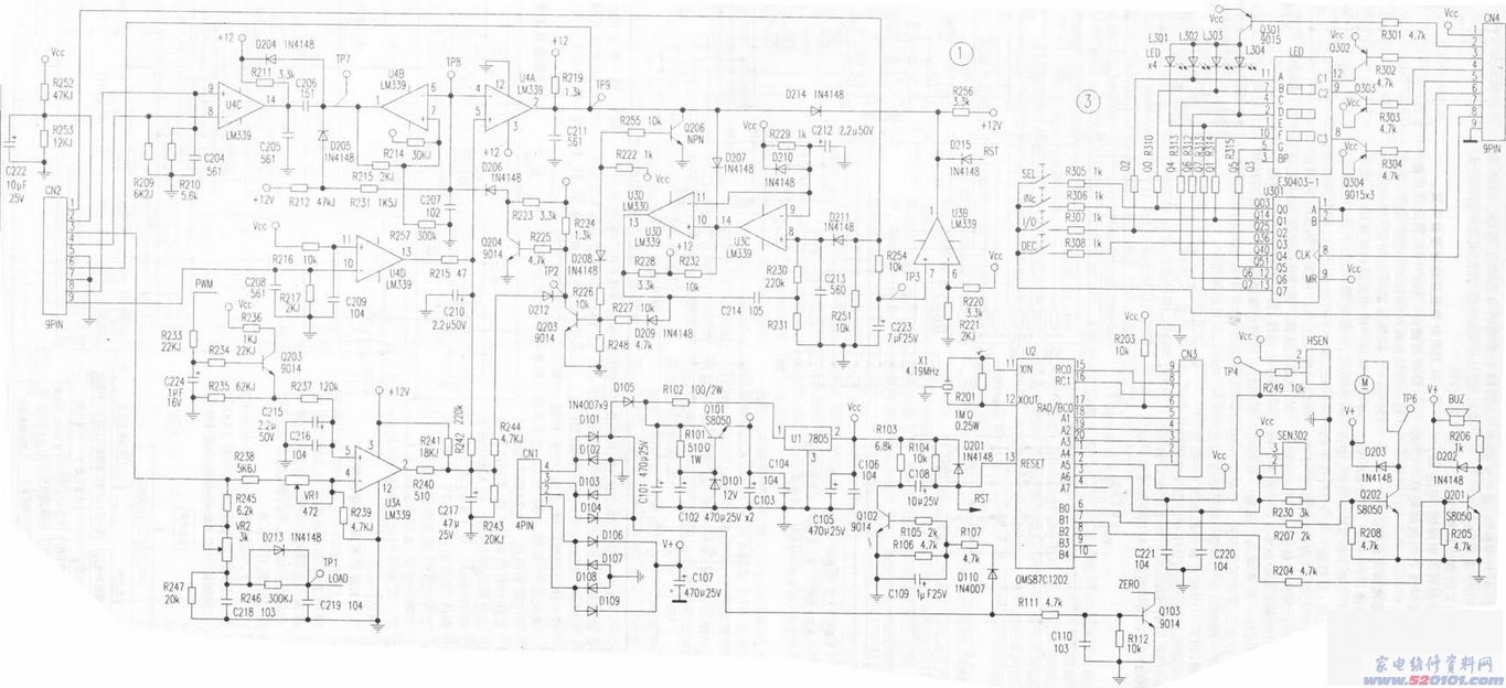

主控制电路见图1所示,由电源、单片机(87c1202)、两个LM339及其外围电路组成87C1202为2K内存,8位单片机,其中有两路A/D转换输入,一路②脚用于灶面温度控制,控制温度没为60~250℃(分为5个段)。另一路③脚用于IGBT超温保护,设定温度为83℃。功率自动控制由④脚采样;⑩脚为脉宽输出,控制整机输出功牢;⑨脚为保护输出端,电路如有异常,该脚输出为低电,使逆变输出截上。87C1202还完成自动功率控制,使铁锅与不锈钢锅的功率恒定,电网电压波动时自动调整功率和对火力挡、温度挡、定时挡的控制。还对散热风机、峰鸣讯响及故障代码等进行控制及设定。LM339及其外围电路完成一系列欠压、过压及脉宽方波形成与输出等功能。

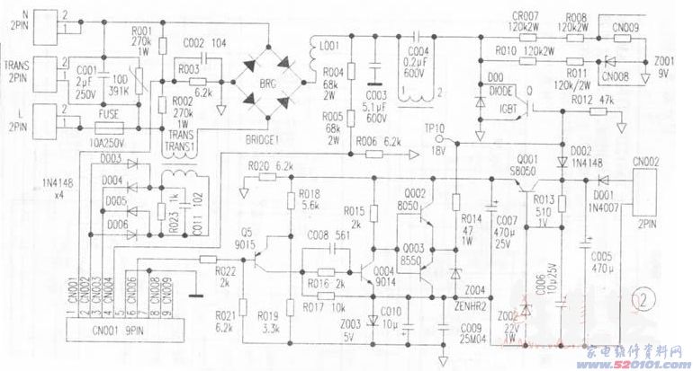

图2为主逆变电路,由推动电路和采样电路等组成,IGBT大多根据不同功率(1300w、1600w、1800W)分别采用快捷公司的40N150D和西门子的SKW25N120等。
图3为操作显示电路,由开关键、菜单键、增减键,个3位数码显示管及一个译码电路组成。

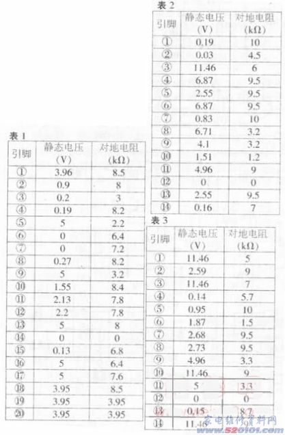

表1、表2、表3分别为87C1202、U4(LM339)、U3(M339)的实测静态数据。
