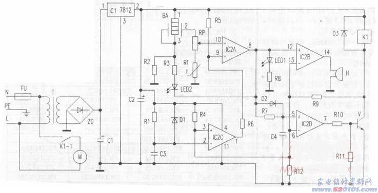

附图为信雄CXW-16D深吸型抽油烟机电气工作原理。由图可知,市电经继电器K1的常开接点K1—1至排气电扇;并经变压器降压、整流、滤波,又经稳压块IC1(7812)稳压输出+12V作为控制电路电源。电路中IC2A(CA324E)所接的气敏传感器、浓度设置电位器和热敏电阻RT组成分压电路对室内油雾浓度进行采样检测和设定动作值。当室内烟雾浓度低于设定值时气敏传感器BA①、②脚间电阻阻值较大,因此Ic2-A⑩脚电位低于⑨脚参考电位,⑧脚输出低电平,LED2亮表示抽油烟机处于待机状态。此时,14脚、⑦脚输出也为低电平,
报警蜂鸣器不工作,继电器K1断开,排气电扇不转。
室内烟雾浓度高于设定值时,气敏传感器BA①、②脚间电阻阻值减小,使IC2-A⑧脚输出高电平,LED1亮;Ic2-B 14脚、Ic2D⑦脚分别输出高电平,使报警蜂鸣器鸣响;同时使三极管V饱和导通,继电器K1吸合。其常开接点K1—1闭合接通排气电扇电源,排气扇转动将室内烟雾排出。同时由于三极管V导通,集电极c为低电平又使Ic2-B 13脚,Ic2-D⑥脚为低电平,使IC2-B 14脚、IC2-D 7脚继续输出高电平,保证了排烟电扇在室内烟雾浓度降低至一定值前继续转动将残余烟气排出。

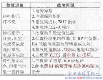

故障现象及原因见附表所示。
