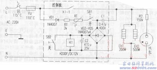

一、电路原理
根据实物绘出电路原理图如附图所示。全电路由控制电路(图中框线内)和加热消毒电路两部分组成。
接通电源,按消毒开关SB1,220V交流电源经消毒温控器ST、超温保险器FU、二极管VD1、限流电阻R1、热敏电阻RT(PTC)加至VD2~VD5桥式整流、C2滤波使继电器K1吸合,常开触点K1-1闭合。此时,220V交流电源经K1-1分成两路,一路经电容C1降压、VD2~VD5桥式整流得12V直流电源维持K1吸合。另一路加至加热消毒电路,红色消毒指示灯HL亮,远红外石英电热管EH1(200W)、EH2(500W)同时发热。当消毒柜温度升至115℃时,ST触点自动断开,切断220V交流电源,K1失电释放,K1—1复位断开,HL灭,EH1、EH2停止发热,表示一次消毒完成。若中途需停止消毒,按停止开关SB2,K1两端电压被瞬时短接而失电,K1-1断开,消毒柜立即停止工作。
电路中,FU及RT皆是保护元件。若电路出现短路故障或温升异常,FU自动熔断。若同时按SB1、SB2误操作,RT过流发热约10s自动断路,常开触点K1-1断歼电源,起到保护作用。

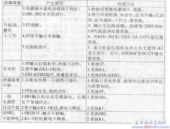

二、常见故障检修(见下表)
