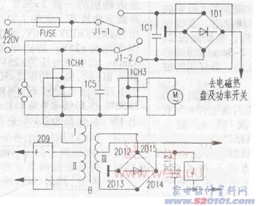

分析检修:判断可能为该电磁灶的电源电路工作不正常。拆开机壳,先检奄保险管已烧坏,用一个保险管换上后,刚接通电源开关时,听到继电器的吸合声,风扇旋转,但接着保险管又烧断了 由此说明该电磁灶内部电源电路有短路的现象。电磁灶电源电路局部电路见附图。交流电压220V经开关K、接插件1CH3、1CH4加至风扇电机相变压器B使继电器J工作,其接点J1-1、J1-2吸合。这时,AC220V经桥式整流模块1D1整流输出300V左右的直流电压,加到功率开关管BG1和电磁发热盘,主板电路给BG1基极送驱动控制电压后,电热盘开始发热。分析判断接插件1CH3、1CH4所接的负载没有问题,故障在继电器J的接点之后电路。用表检查继电器J接点之后的电阻、电容、整流模块1D1及功率管BG1等。经查整流模块1D1的一个臂内部二极管呈短路状态,用同型号的整流模块换上,再检查其他元件无异常的情况下,接通电磁灶电源,风扇开始旋转,面板指示显示正常,并有“嘀嘀”报警声(未加被加热品),接着用一个不锈钢茶杯装满水,放到加热盘上,“嘀嘀”报警声消失,加热盘发热正常,故障排除。
