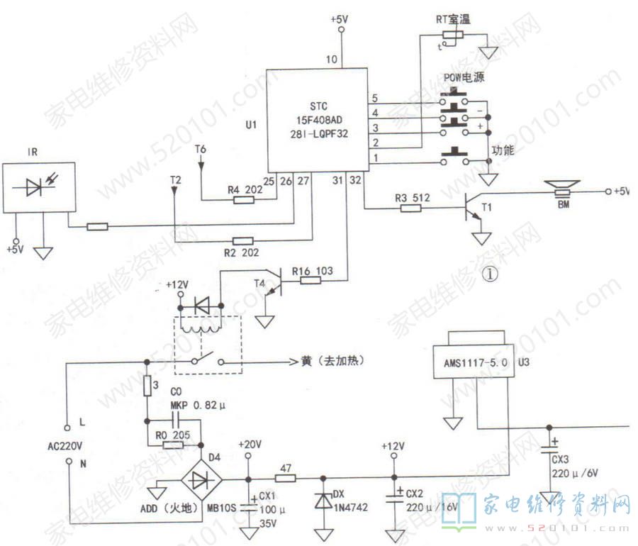

一台暖越1500W电暖器,通电后面板灯闪烁,无法开机。通电试机,面板上的LED显示混乱,“电源/加热"指示灯不停闪烁,蜂鸣器鸣叫,机内“嗒嗒”响(继电器吸放声)。据此分析,故障原因可能是控制器供电异常,或者控制芯片不良。
上电,测得CX1两端电压在20V左右波动CX2、CX3两端电压也不稳定。根据经验,降压电容C0的容量易减小。拆下CO,实测其容量仅:0.419uF。换上一只0.1uF/400V的CBB电容试机,故障排除。
提示:阻容降压电路具有电路简单、成本低等优点,现它广泛用于小家电中,但其缺点也不少,比如非隔离,不安全,不能用于大功率负载,不适合动态负载。另外,降压电容的容量应根据负载最大工作电流来选择。
