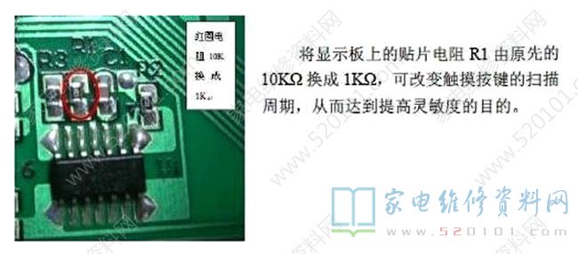

ZY为M03主板电磁炉触摸按键的灵敏度改进
2024-02-18
作者:wgjjdwx
657
将显示板上的贴片电阻R1由原先的10KΩ换成1K
Ω
,可改变触摸按键的扫描周期,从而达到提高灵敏度的目的。
