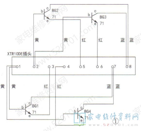

和治友德气血温通养生仪,通电后无任何反应。顺着供电线路检查,发现AC220V输入电路中的4A保险管已烧断,拆开机盖,发现机内有一只大型变压器T1及一只中型变压器T2。更换4A保险管后通电,保险管北立即烧断,看来后级有短路。断开T1的次级AC56.5V输出线后上电,保险管不再烧断,面板显示也正常。测量T1次级的全桥整流管U2,正常。U2的输出电压通过插头XTR10DE供给功率管BG1~BG4 ( 型号标注为“71"),如图1所示。BG1~BG4安装在两块大型铝散热板上。断开XTR10DE,恢复T1次级输出端与全桥的接线后通电,不烧4A保险管。
