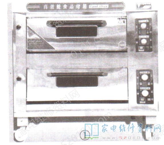

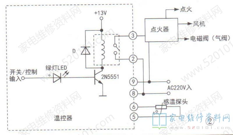

一台乐创YXQ-4商用液化气分层烘炉(如图1所示),通电后指示灯亮,但不工作。温控器上数字显示正常,但整机不工作。拆开右侧盖子上电发现风机、点灯器、电磁阀(气阀)都没有动作。顺着线路查找,发现3个器件都由点火器控制。拆开其中一个点火器,测得其供电为0V,而正常值应为AC220V,判断故障部位在供电控制电路中。该供电控制位于面板后面的温控器中,如图2所示。
上电后试将温控器上的②、③接线柱短接,风机运转,且机内有点火声音,确认温控器有故障。拆开温控器,测得继电器控制管2N5551的基极电压为0V,但绿灯LED的+端电压为3.6V,显然绿灯LED损坏,将其换新后上电,2N5551的基极电压为0.6V ,继电器吸合,对应的烘炉工作正常。
