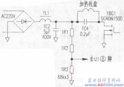

该电磁灶各操作控制正常,在不坐锅的情况下,报警提示声也正常,坐锅时,按“→”键调至高温220℃挡也不能加热,数分钟后自动关机。
由于该电磁灶是在出现冒烟现象后发生故障,故首先查找冒烟的部位或元件。开盖后直观检查,发现功率板上的一只黑色塑封电容(附图中的1C2)表面变形鼓起,其余无烧焦现象。拆下该电容检测已无容量。经捡查其他相关无异常后,用一只5uF/450V电容代换1C2,电磁灶恢复正常加热,故障排除。
从图中可知,1C2应是滤波电容,其失效后,电源的纹波系数会大为增加,同时整流电压也稍有降低,但为何会因此而导致不加热故障,期望行家指教。
附图:
