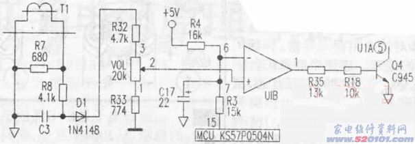

分析与检修:开盖查看,除保险丝烧毁外,IGBT管也末能幸免。这已是连续第三次发生该故障了。按理,该检查的都查过了,确信已不留短路隐患才通电试机的,怎会再次烧IGBT管呢?于是再彻底检查其他方面,发现功率保护调节电阻VOL(20k)上的封漆标记与原先调的似置不吻合。显然,VOL已被调乱,相关局部电路见附图所示。电流互感器T1次级感应的负载电流取样信号,经D1、R7、R8、C3整流、滤波,又经R32、VOL、R33分压送入U1B⑦脚;由MCU单片机15脚输出的PWM脉冲电压经由R3、R4、C17组成的秘分电路平滑滤波后,作为功率控制电平送到U1B⑥脚。由于VOL调乱,不能正确反映负载电流值,使MCU控制失去依据而导致IGBT管一直工作在大电流状态而未能实施保护。检修时,先更换10A/250VAC保险丝和IGBT管。然后复查R32、VOL、R33并预先把VOL1-2端调到15k后通电试机,电磁灶(不烧保险)能安全加热。然后进行测试调整,在业余条件下测试、调整输出功率保护。方法是在电磁灶一根电源线上卡上钳形电流表,置电磁灶于最高加热挡。然后少许改变负载(如改变锅与灶面的距离),在钳形表电流读数明显超过8A时微调VOL,使电磁灶能实施保护停上加热便可。
