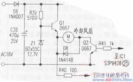

分析检修:电磁灶冷却风扇不转,就会引起保护性停机,不加热,故首先查风扇电路。按实物测绘风扇电源及控制部分电路如图所示。交流16V电压经D6(1N4007)半波整流,C28滤波后得到的直流电压加到电源调整管Q1(D667)集电极;由Q1、R39(510Ω)、Z1(12.7V)组成的串联稳压型稳压电路输出+12V电压。一路供风扇电路:一路经R40(100Ω)供电压比较器IC3(LM339N)③脚、Q2(D667),R41(1k)及微处理器Ic1(s3P9428)25脚组成的风扇控制电路。电磁灶正常工作时Ic1 25脚为+5V,经R41使Q1导通,冷却风扇转动,关机时IC1 25脚延迟30秒后降为0V,Q2截止,风扇停转。
接通电源,按压开关键同时测IC1 25脚有+5V电压,但风扇不转动,测Q2 c极无+12V电压,Q1 e极也无+12V电压,Q1 b-c极电压正常,焊下Q1、Q2测量,Q1 b—e间开路,Q22三个极均短路,测其他元件正常。估计是Q1、Q2功率小,长时间通电导致性能变差而损坏。换用2SD880功率管后,电磁灶长时间工作一切正常。Q1、Q2还可用2SD1812、2SC3228等代换。
