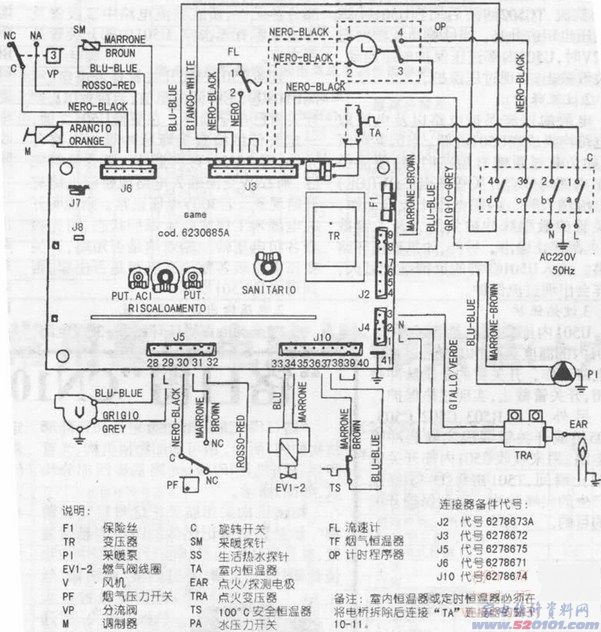

1.接通电源和通燃气后启动炉子,听不刭风机声和水泵循环声,10秒钟后,绿色的电源指示灯变为橘黄色并闪烁。
此故障是因循环泵未工作导致自锁所造成。处理方法:打开机壳,用一字螺丝刀反方向拧开循环泵(即图中PI)的排气螺丝,手动转活水泵内部的电机轴即可。然后拧紧排气螺丝,启动炉子试机,能听到风机声和水泵循环声并点火正常工作。
2.接通电源和通燃气后启动炉子。绿色电源指示灯变为橘黄色,但不闪烁。听不到风机声和水泵循环声,整机不工作。
此故障是因出水温度传感器(即图中的SM采暖探针)损坏所致,测量传感器两脚阻值为零(正常阻值为几百欧姆。并且阻值应随温度变化而变化)。更换传感器后启动炉子试机,能听到风机声和水泵循环声,点火工作正常。
3.接通电源和通燃气后能听到风机声和水泵循环声,10秒钟后,红色指示灯亮,属于点火失败报警。
关闭燃气阀,打开机壳,手动复位后重新启动炉子,从观察孔内看不到放电火花。此故障是因高压点火变压器(即图中TRA)损坏所致。更换点火变压器后打开燃气阀,启动炉子试机,能放电点火,工作正常。
4.故障现象同“3”。
手动复位并重新启动点火,但看不到燃气表内数字变化(正常时,燃气表的数字是变化的)。怀疑机内燃气阀没有打开(即图中EV1-2),打开机壳,测燃气阀线圈④、⑤脚阻值无穷大(正常为26k)。更换燃气阀后,启动炉子点火,工作正常。
附图:斯密25BF燃气壁挂锅炉原理图
