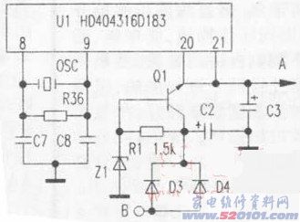

显示电路相关局部电路如图所示。拆开机壳,检查变压器次级整流后的两组电压正常。查u1⑧脚⑨脚时钟电路外围元件正常,分析显示乱码应为IC芯片复位不正常。当显示乱码时测C3两端(A点)电压为2.8V(正常为5V),无显示时为0V,更换C3无效。影响A点电压的另一元件为Q1,分析Q1有两个作用:一是与C3、R1配合构成低电平复位电路;二是与Z1配台,复位后为U1提供稳定的5V工作电源。测Z1正常。将Q1更换后工作正常。
