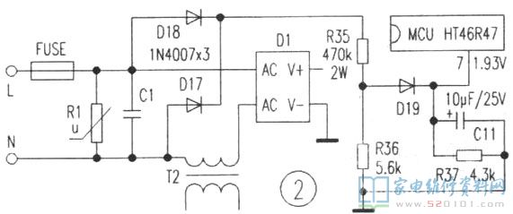

故障检修:经查,250V/AC、10A保险丝和IGBT管被击穿、烧毁。这已是接连第二次损坏了,不能不引起笔者的关切。用DT890D数字表测得当时市电电压为255VAC,查阅使用说明:“当电源电压低或高变化时,电磁灶将自动调整、稳定功率输出,并当低于160V或高于250V时自动停机保护。数码显示F0指示电源电压过低,F1指示电源电压过高”。目前故障发生时无F1代码显示,说明该电磁灶的市电过、欠压保护电路并没有起作用,动作失灵了!这恐怕是屡损IGBT管的真正原因吧!笔者据实物把过、欠压部分电路测绘下来,详见图所示。
按图索骥:市电源电压经D17、D18及D1内部的半桥整流后,再由:R35、R36,D19、R37和C11二级分压、滤波,取样后送入单片机MCU的⑦脚,单片机据此判断电源电压是否正常,从而发出相应指令,在电压低于160V或高于250V时都停止加热驱动脉冲输出,并显示数字代码指示故障。经仔细检查,发现分压电阻R35~R37均7己异常;D19、MCU也完好无损,但C11损坏。用一只10uF/50V的电解电容更换后,接驳一个TDGC2型2kVA的接触调压器(圆盘式手动调压器)分别调整输出150V或250V电压时.电磁灶欠、过压保护电路动作,停机自保。说明这部分电路已能正常工作,至此故障排除。
