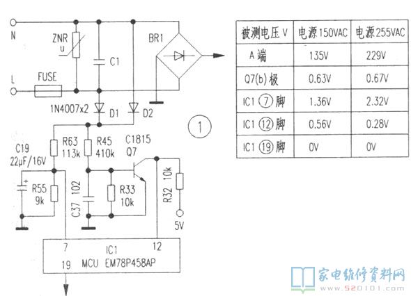

一、原理简述
220V市电电源电压经D1、D2及BR1整流全桥内部的半桥整流后,(注:该电磁灶低压部分采用开关电源方式供电)分为两路:一路经R45、R33、C37分压、滤波、取样后送到Q7b极,Q7导通、Ic1 12脚跳变为低电平;当电源电压低于设定值(<160V)时,Q7截止,Ic1 12脚眺变为高电平,19脚便停止输出加热脉冲信号。另一路经R63、R55、C19分压、滤波、取样后送到IC1⑦脚,当电源电压高于设定值(>250V)时,IC1 19脚也停止输出加热脉冲信号,停机自保。
二、检修方法
检修时应备用一个调压器,功率不需太大,因为只在“静态”测试时使用。电压监测保护电路正常时的相关电压值见附表所示。检修时建议用数字万用表测量,且不得随意变更电路元件的参数。若因无代换电阻而确需要调整时,也应按比例在变化不大的范围内选调。
三、检修实例
一台该电磁炉,不时发生误保护停机在发生保护停机时实测电源电压在正常范围之内,分析可能为电压监测保护电路有故障。开机检查发现C19脱焊,导致电源电压在波动或跳变时,IC 19脚都有输出脉冲而实施保护停机,将C19补焊后故障排除。
