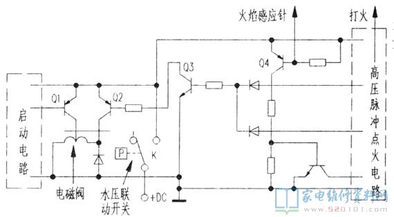

安装家用燃气热水器使用一段时间后,有时会出现燃烧加热中途熄火的故障。检修这类故障时会发现控制电路完好,而原因则多由火焰感应探针氧化所造成。其探针的作用原理大致如附图所示。
当开启使用热水器时,水压控制联动开关K受出水嘴水压开启,接通控制电路的供电直流电源。随后,脉冲高压点火电路及Q等组成的燃气启动电路中的电磁阀相继动作,燃气通过控制电磁阀输入炉膛并被电火花点燃,热水器进入加热状态。而在启动电路复位之后,为延续正常的加热作用,此时火焰探针就开始发挥作用。由于探针安装于炉膛前侧边缘的火焰上方,燃烧的火焰中具有导电离子,所以这时图中Q4三极管e-b结将通过“探针→火焰→对地”形成回路,使Q4正偏导通并驱动Q3、Q2电磁阀持续保持正常工作。但是当探针由于久烧而严荤烧蚀氧化后,其表层会形成一层较厚的隔膜,其在火焰中导电性能骤减,就会造成Q4无偏置并截止,造成燃气电磁阀释放,即使其他控制部分正常,亦会阻断燃气的继续供给,造成热水器中途熄火。
对于这种故障情况,简单直接的解决办法是换用新的探针,但新探针实际上并不易买到。另外,采用将旧探针拆下用砂纸打磨表面后再使用的办法,也只能应付一时之需,用不了多久又会“旧病复发”。其实不妨采用下面这种解决方法。即在原探针尾端插连传输线根部和固定探针的压片(铁皮压片,其电位相当于电路地端)之间,并联接入一只1-2M的附加电阻,就可借助其“辅助回路”作用,增强Q4的正偏导通(正常燃烧工作状态时)的性能,从而可杜绝因探针氧化而造成电磁阀误复位,中断燃气造成中途熄火的现象。加上并联此电阻后不影响原电路的功能形态。
