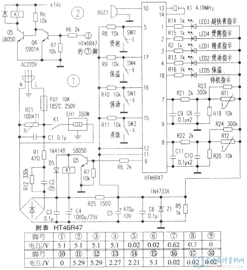

佛山产尚朋堂SC-1253电饭煲,外观新颖工作可靠,采用单片机控制。笔者在维修的基础上,根据实物绘制出该型电饭煲电路原理图(如图1所示),并在待机状况下,用DT9205型数字万用表测得HT46R47集成块各脚的电压值见附表,仅供参考。
例1、电饭煲不发热,保温和精煮指示灯同时亮。
通电待机状况下,用万用表测量HT46R47集成块各脚电压值,除⑧脚为0.17V不正常外,其他脚电压均正常,根据原理图分析,估计是保温传感器电阻RT2损坏,取下测量,阻值为无穷大(正常时常温下阻值应在150—200k之间),已损坏。更换后,故障排除。该电阻损坏后,若没有配件,可在R24旁边并联一只100k普通电阻应急替代,只是不能自动保温,其他功能均没有影响。
例2、电饭煲在煮饭过程中,K1时而动作时而不动作,水都无法烧开。
精煮状态时用万用表测量HT46R47各脚电压,发现⑥脚电压不稳,其他各脚电压均正常。检查相关外围电路,均未发现异常,怀疑是集成块性能不良引起的,更换后,故障消失。过后想想,该集成块是局部损坏,应该还有利用价值,于是将它装回试验。方法是将损坏的⑥脚丢弃不用,按图2方法将继电器工作回路增加一只电阻Ra(10k)和增加一只倒相三极管Q6(S9014),然后与HT46R47的③脚相接,即可恢复煮饭功能。在没有HT46R47配件时,可以采用此法应急修复。
