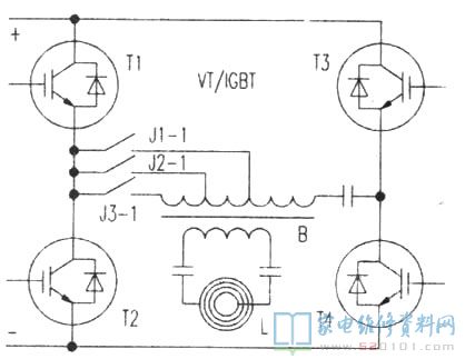

二、脉冲功率输出变压器初级抽头切换法
可通过控制电路分别接通三只交流接触器的常开触点J1-1、J2-1、J3-1,来接通脉冲功率输出变压器初级抽头,以分别获得大、中、小、三挡功率(如附图所示)。这种调功方式因为有接触器的存在,机芯体积较大,但是在大、中、小三挡功率时都可以用频率跟踪的方法使功率管工作在零电压开关和零电流开关状态。在所有调功方式中该方式的功率管的温升最低,电磁炉的热效率高达95%以上。
但应注意!接触器的接通与释放必须先关断激励脉冲,使之在功率输出级无电流的状态下进行切换。
