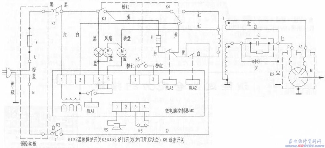

检修:立即切断电源,打开机壳检查(详见附图),F/8A保险管完好,T(磁饱和变压器)上层、次级高压线包已烧焦变黑。检修时,首先拔掉T次级接至高压电容器C的插头,并用高压胶布包裹绝缘,即断开次级高压负载。然后通电试机,面板上各指示灯点亮、荧屏计数显示闪烁,且有两次“您好,感谢你使用希贵牌电器”的语音提示。说明T初级绕组、语音提示及电子控制等低压部分电路完好无损。
为慎重起见,分别用MF47型指针式万用表和DT890D数字万用表对高压微波发生器部分进行细致检修。经测T次级高压绕组电阻为100Ω,灯丝绕组电阻1Ω,正常;非对称保险_二极管D1正、反向电阻均为无穷大,高压整流二极管D2正向电阻为150k,反向电阻为无穷大,均正常。最后,对高压电容C先放电后测量,也完好。至此,可确定该机故障系因T次级高压绕组绝缘击穿,形成匝间短路,发热烧毁所致。于是用900w型微波炉专用的新变压器更换后(注意变压器的同名接线端不能接错)微波炉工作恢复正常。
