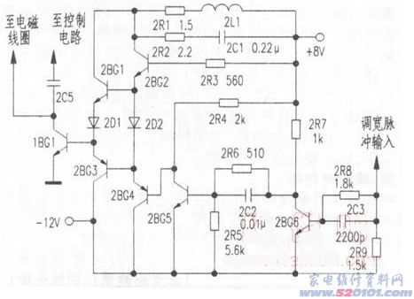

杂牌CH-1570电磁炉通电能加热,但不能保温(图)
2013-02-20作者:电子报2227
故障分析:能加热但不能保温或温度失控,一般是温控检测电路有故障。该电磁炉有三种温度,即保温温度80℃左右;烧煮温度160℃左右;油炸温度240℃生右。通过调节电位器VR1、VR2来设定所需温度。VR2为设定温度下限的可调电阻(在出厂时已调整好)。VR1为温度调节电位器.可调整电压比较器同相输入端⑨脚的参考电压,而不同参考电压对应不同设定温度。电阻R1、R2与负温度系数热敏电阻RT组成温度信号检测分压电路。刚通电时由于炉内温度低于设定温度,即同相输入端⑨脚电位高于反相输入端⑧脚电位,其输出端14脚输出高电平,电路处于加热工作状态。随着炉内温度升高,RT阻值减小,使反相输入端⑧脚电平高于同相输入端⑨脚电平,比较器输出低电平,其绿色保温指示灯亮,电磁炉进入保温状态,整机停止加热。由此分析故障在温度信号检测分压电路,检查发现RT已开路,使⑨脚电位始终高于⑧脚,一直输出高电平,因此,电磁炉不能进入保温状态。更换RT(50k)后,开机工作正常。
