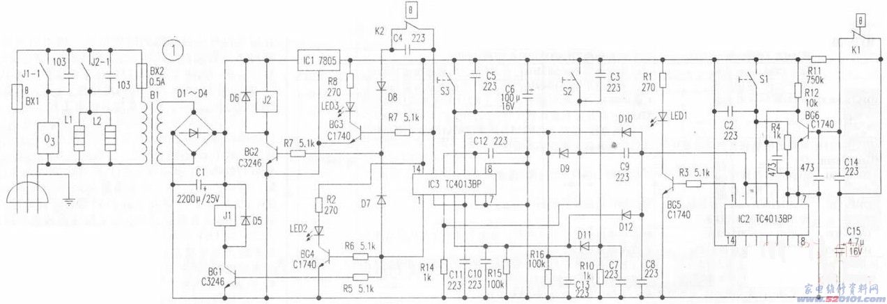

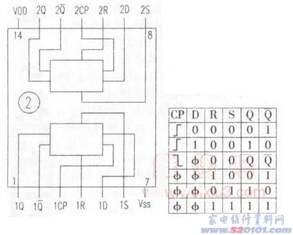

图1为根据实物绘制出的该型消毒柜控制电路图。电路采用了二片常用的数字集成电路(双D触发器TC4013BP)为核心,二只小型12V直流继电器(J1、J2)控制臭氧发生器(O3)和石英加热管(L1、L2)的电源通断。S1为电源按键,S2均消毒按键,S3为保温按键,K1为消毒温控开关,K2为保温温控开关。图2为TC4013的引脚功能,附表1为其真值表。
电源变压器B1次级交流电压经D1~D4整流。C1滤渡后输出的直流电压为J1和J2供电,同时,经ICl(7805)稳压后输出5V电压为IC2、IC3供电。S1、S2、S3平时处于开路状态,K1、K2处于常闭状态。
接通电源后,通电瞬间因C15两端电压不能突变,BG6 b极为低电位,其c极高电位,IC2④脚(复位端)高电位,IC内D触发器复位,其输出端①脚(Q)为低电位,②脚(Q)为高电位。该电位一方面反馈至数据输入端(D)⑤脚;另一方面经D12、D10加至IC3的复位端④、⑩脚,Ic3内部两个D触发器均复位,其输出端①、13脚均为低电位,BG1、BG2、BG3、BG4均不导通,②、12脚为高电位,并分别反馈至各自的数据端⑤、⑨脚。经过上述置位暂态后,Ic2④脚恢复为低电位待机状态。
消毒柜使用时须先按一下s1,此时Ic2时钟脉冲输入端③脚输入(5V)正脉冲,在脉冲的上升沿阶段,①脚输出高电平,BG5导通,LED1亮,表示电源已接通。同时,IC2②、⑤脚跳复为低电位,IC3④、⑩脚也恢复为低电位。
这时若选择“保温”工作状态,则按一下“S3”键,IC3时钟输入端11脚输入正脉冲,13脚输出高电平,BG3导通,保温指示灯LED3亮。13脚的高电位还经K2、D8加至BG2的b极,BG2导通,J2吸合,L1、L2得电加热。待箱内温度达到设定的保温温度时,K2双金属触点断开,BG2截止,J2释放,L1、L2断电,箱内温度下降,待温度下降至某一值时,K2又接通,L1、L2重新通电加热,如此周而复始,使温度保持在一定范围之内。直到再按一下电源开关S1时,IC2①脚输出低电位,BG5截止,LED1熄灭。同时,Ic2的②、⑤脚跳变为高电位,向IC3发出复位脉冲,电源关断,电路恢复到起始状态。
另外,在按下S3的同时,5V电压还经S3、D11加至Ic3④脚,使其①脚为低电位,BG1、BG4不导通,所以,消毒柜在保温期间,臭氧发生器是不工作的。
若要选择“消毒”功能,则按一下S2键,Ic3③脚输入正脉冲,①脚跳复为高电位,将使BG1、BG4导通,J1吸合,接通臭氧发生器电源,使其工作,消毒指示灯LED2亮。IC3①脚的高电位还经D7使BG2也导通,J2吸合,L1、L2通电加热。当消毒柜内温度达到K1设定的温度值时,K1双金属触点断开,BG6 b极无电压,其c极输出高电位。此时,IC2、IC3内部的D触发器全部复位,BG1~BG5全部转为截止状态,臭氧发生器及加热管全部停止工作,消毒结束。待箱内温度冷却后,K1触点重新闭合,BG6 c极又恢复为低电位,控制电路重新进入待机状态。
BX1为温度保险丝,当控制电路出故障,造成L1、L2电源不能切断而使箱内温度超出正常值时,BX1因温度过高而熔断,保护了消毒柜免受损害。
