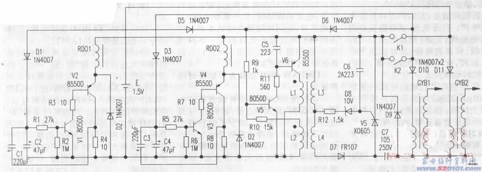

电路见图。V5、V6与变压器T等构成振荡器,K1、K2是左、右炉的开关。按下左炉开关K1,电池E经D5、R9使V5的基极获得偏置电流,V5导通,V5也开始有偏流而导通,振荡器开始振荡。L1是主绕组,L2是反馈绕组。振荡器输出电压通过D7、D9对C7充电,当L3上电压达到D8的击穿电压时,D8导通,触发可控硅Vs导通,C7通过Vs、D11以及高压包GYB2的初级放电,GYB2的次级感应出12kV的脉冲电压,使探针对炉盘(地)放电,放电频率与振荡信号频率相同。
当K1闭合时,电池同时通过D1向C2充电,V1、V2导通,热电偶阀的电磁线圈RD01得电,阀门打开,燃气进入左炉并被探针的火花点燃。点火完毕,松开K1,C2开始放电,维持V1、V2继续导通一段时间,阀门保持打开。约15秒钟后,V1、V2截止。经过15秒钟的燃烧,热电偶阀的火焰探头的温度已足够高,产生的热电动势已足够大,此后由此电动势来维持RD01继续吸合而不掉阀。
右炉的点火原理与左炉相同。
