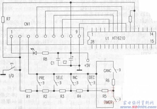

IH-P100型电磁炉通过操作功能键选择所需功能(面板操作局部电路见附图所示)。该机通电后按开机键,有时有断续的“嘀嘀”声,但不能开机。在保修期曾多次维修此故障,经换组件板后暂能工作,但“好景不长”,故障依旧。
打开机壳查低压电路、驱动主控电路无异常,也未见烧焦、脱焊现象,显示屏显示也正常。
为查出病根所在,笔者依据实物测绘面板控制组件局部电路如附图所示。查CN1排线座②、⑧脚+5V,正常,但DEC键处电压不到2V,显然偏低,焊下此键电压回升至正常,测此微型轻触开关近似导通。由于电磁炉使用日久,面板上的油污从操作板的塑料贴面缝渗入并沉积在组件板上,一旦受潮就会产生漏电,轻则造成操作功能不良;严重时就不能开机。拆下组件板P70-K、PCB,换掉所有轻触按键,用天那水清洗电路板两面,晾干后焊上按键,同时涂上(两面)绝缘漆或蜡,待干燥处理后装机,彻底排除此病。
