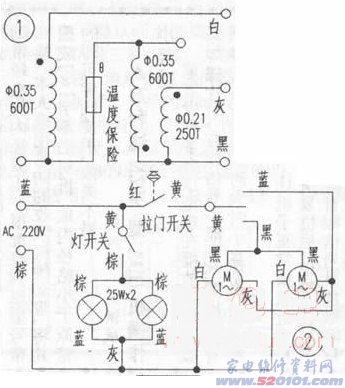

一台进口TEKA牌抽油烟机的两只电机烧毁,因无法购得相同电机,决定自行绕制修复。该电机为凸极式罩极单相电机,经拆机检测,具体绕制数据如图1。图2为该抽油烟机电路图。
在安装时请注意以下三点:
1.电机绕好后按图1接上引线,通电5~8分钟。断电后将线圈浸灌绝缘漆(注意不能让漆滴入转/定子间隙)。在接线脚上刷两遍漆后套上绝缘管。因该电机安装时接线头朝下,正好面对抽上来的油烟,时间一长容易粘上油、水,降低绝缘强度,这样处理后,能提高使用寿命。
2.这两只电机旋转方向相反,安装时叶轮方向应与电机旋转方向一致,且电机也应装在原来的位置上,不能装反,否则无法抽气。
3.安装叶轮时,尽量装到底,但以不相碰为原则。若装得太高容易使进出风产生短路,影响抽气效果。
