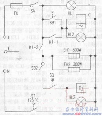

一、整机结构与电路原理
该消毒柜为立式结构,机箱上层为臭氧消毒柜,由柜门、食具架、臭氧发生器等组成;下层为高温消毒柜,由柜门、食具架、发热管(两只)、温控器等组成。
依据实物绘出电路原理图如附图所示。全电路由电源指示电路、高温消毒电路、臭氧消毒电路等组成。
1.电源指示电路。
将电源插头插入电源插座,按下电源开关SA,电源指示灯HL1亮,指示市电接通。
2.高温消毒电路。
接通消毒开关SB1,220V市电经超温熔断器FU、电源开关SA加至交流继电器K1使其吸合,常开触点K1—1闭合并自保,高温指示灯HL2亮;同时,另一组常开触点K1-2闭合,远红外发热管EH1、EH2得电发热,使高温消毒柜升温。当温度升至设定温度125℃耐,温控器ST触点自动断开,切断回路电源,K1释放,K1—1、K1—2恢复常开状态,EH1、EH2失电停止发热,HL1、HL2熄灭,结束一次高温消毒。
3.臭氧消毒电路。
臭氧消毒电路工作状态受控于K1—2及ST,因此,只有使高温消毒电路接通电源,臭氧消毒电路才能投入工作;当高温消毒结束时,臭氧消毒随之终止。
需要臭氧消毒时,关好臭氧柜门,门控开关SQ受压,触点闭合处于待命状态。按下SA和SB1后,再按下SB2,臭氧指示灯HL3亮,臭氧发生器O3得电产生奥氧对食具消毒。当ST触点断开电源时,整机停止工作。
