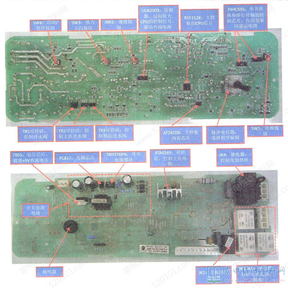

滚筒洗衣机凭借其新颖的洗衣理念,高效的洗衣洁净度,如今已经成为众多家庭选购的目标。不过滚筒洗衣机一直售价较高,让很多工薪家庭望而却步。而海尔旗下一款“简约Easy系列”滚筒洗衣机,例如:XQG50-807,就可以圆工薪家族的滚筒洗衣梦。该机子采用微电脑板进行控制,控制线路比较复杂,使用了大量的贴片元件,线路、器件比较密集。该系列机器是2011年上市的产品,现在陆陆续续迸入维修期,其中电控板故障导致洗衣机不工作占了较大的比重而且大部分有故障的电控板是可以修复的,这样可以减少换板给用户带来的高费用。
