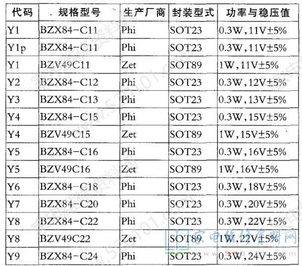

Y系列贴片稳压二极管主要参数速查表
2024-05-26
作者:程文高
1704

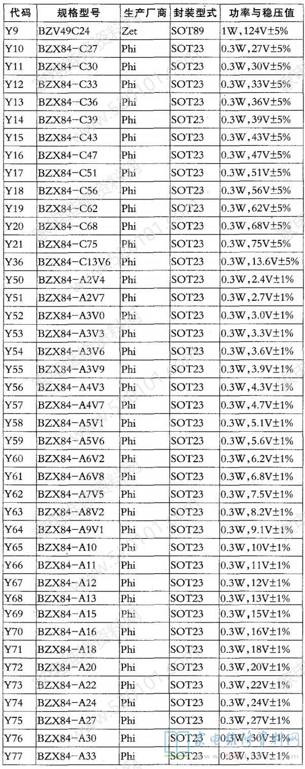

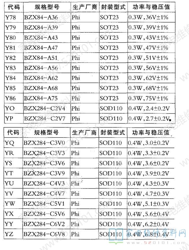

本文所述Y系列是指代码以字母“Y”打头的贴片稳压二极管,主要用在平板彩电、数码产品及电路中,其封装形式主要有SOT23、SOT89、SOD110三类;如图1~图3所示。
