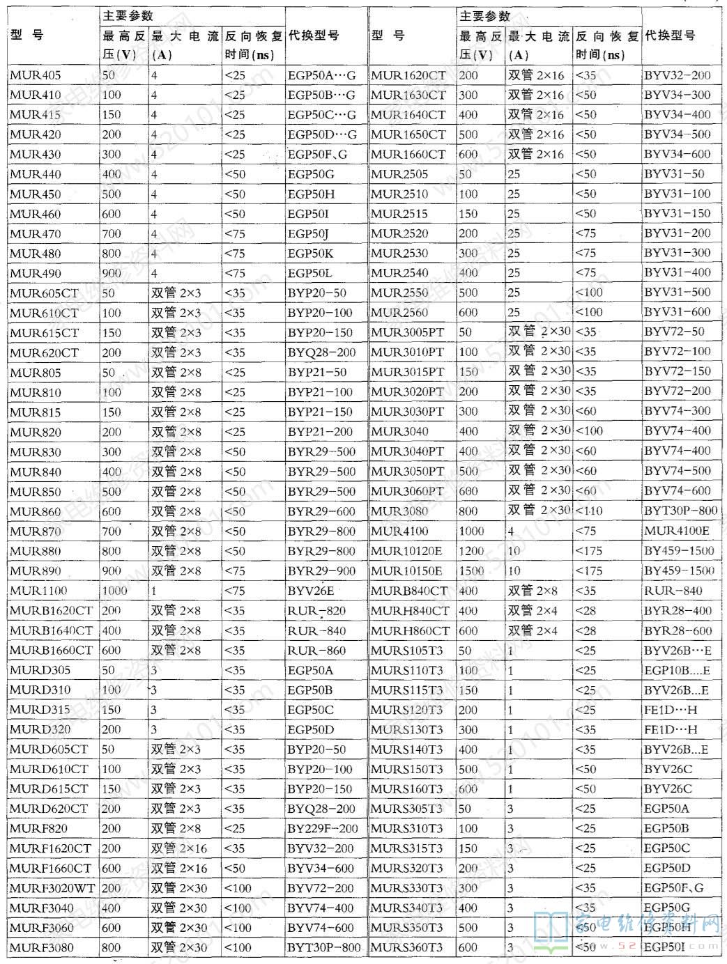

MUR系列超高速二极管主要参数与代换型号参数表
